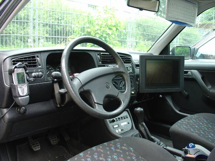

Beim vorderen musst du selbstverständlich den Ganghebel Schaltknauf abschrauben.
| spelli hat folgendes geschrieben: |
@grinbag:
Hammer!! - Genauso solls bei mir auch später mal aussehen, im Sommer dann, wenns wärmer ist... Ist das dein Einbau? Wenn ja, musst du mir mal -so weit vorhanden- Abmaße/weitere Bilder etc. schicken.... - Weil das ist mal echt gut gelungen. Gruß Spelli P.S.: Das große Display ist ebenfalls ein echter "Hingucker"!! |
