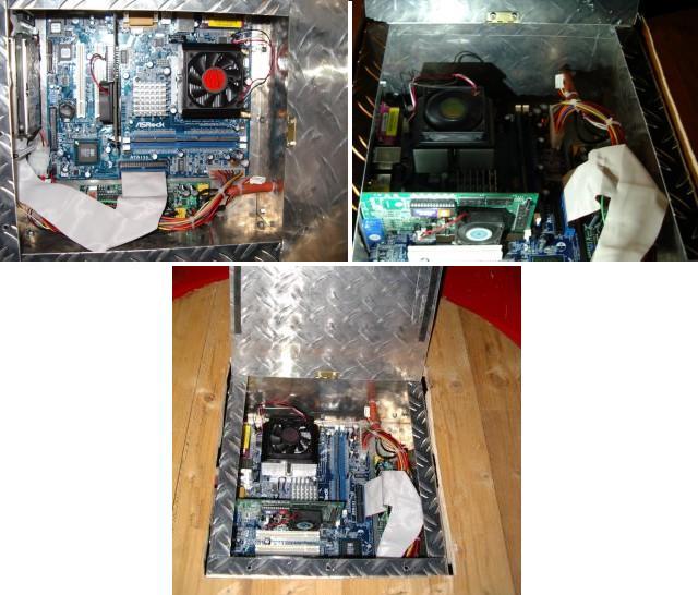

newevent - Fr 30 Dez, 2005 00:10
Titel:
also ich hab meine hier eingebaut >>> Image
Bild links oben, da ist die platte
