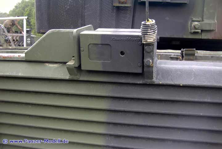

Das Kameragehäuse am Heck. Der Deckel schiebt sich nach rechts auf und enthüllt das Objektiv.
Aber interessanter Einbau mit nach unten gerichteter Kamera. Vielleicht hast du mich ja überzeugt... schaun ma mal
