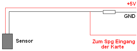

Gibt es denn keine linearen VDO-Sensoren? Oder habe ich den Trick nur noch nicht erkannt mit dem ich das Signal linearisieren kann? Ich wollte eben einfach lieber nen Sensor nehmen, der mir schon ein lineares Signal gibt. Das ist wesentlich einfacher für mich.
(nicht ernst nehmen)
| manu hat folgendes geschrieben: |
Schaut mal, was ich hier gefunden habe...
Das ist eine SUPER Beschreibung für alle, die von Temperaturmessung genauso wenig Ahnung haben, wie ich! Wenn ich das richtig gelesen habe, sollte sich so ein PT100/PT1000 doch grundsätzlich am besten eignen. Was für denn gegen den MR 828, PT100, KL. B, TEMP.SENSOR von Conrad (171961-62) sprechen? Der kostet auch nur 8,12 €. Und damit scheint es ja ein leichtes zu sein die Temp zu ermitteln, weil er einen kostanten Temperaturkoeffizient hat. Stimmt das? Vielen Dank für eure Hilfe! Gruß Manu |
| Peziman hat folgendes geschrieben: |
| aber ich dachte du willst einen Thermowiderstand mit M10 Gewinde?? |
| Jetzt brauche ich nur noch einen Sensor für die Innentemperatur. Habt ihr da Vorschläge? Diesmal muss es ja nicht unbedingt einer M10-Gewinde sein. Aufbau ist eigentlich egal! Nur Linearität wäre wieder cool! |
