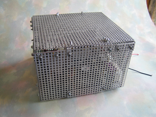

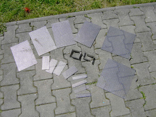

Richtig! Ein PC Gehäuse. Hier ein paar Bilder vom Weg von A nach B
Viel Flex hilf viel :-)
Ein kleines Puzzel
Das Endprodukt
Anmerkung der Redaktion: Nachdem das Gehäuse aus angeblichem Edelstahl Lochblech fertig und poliert war, lag es einige Wochen in einem Büro und war völlig verrostet. War wohl nichts mit Edelstahl! Also wieder auseinander bauen und lackieren!
