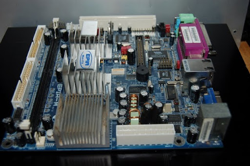

die gewählte hardware
- VIA epia m10000
- 2gb ram
- 20 gb notebook festplatte

da das mainboard noch auf dem weg zu mir ist gibt es noch keine genauen zeichnungen
hier trotzdem noch ein paar bilder Smile
über tipps bin ich dankbar
BeitragVerfasst: Mo 24 Mai, 2010 12:24  Titel:  (Kein Titel)
Ich hätte statt dem uralten und langsamen VIA Epia lieber eines der neueren Intel Boards mit ATOM CPU und ION Chipsatz genommen. Sparsam und ausreichend schnell.
Wegen der Erschütterung wäre wohl eine SSD am besten. Notebook Platten sind zwar robust, aber auch die haben ihre Grenzen.
Als Netzteil empfehle ich das M2ATX-HV oder besser das M4ATX. Da im 24V Betrieb nicht die volle Leistung zur Verfügung steht bzw. eine extra Kühlung notwendig wird, könnte das M2ATX-HV grenzwertig sein.
Ich würde mich zudem fragen, ob deine Kühllösung bei hohen Aussentemperaturen ausreicht. Ein komplett dichtes Gehäuse könnte schnell den Hitzetod bedeuten

zu derr mainboardklamotte
das mainboard liegt hier schon länger rum deshalb hatte ich das in planung da die leistung für das was ih damit vor haben völlig ausreichen wird
alternativ hatte ich aber auch schon an ein atom board im blick

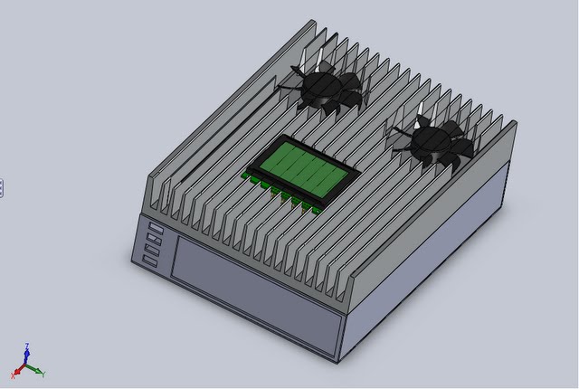

das gehäuse ist nun auch soweit durchgeplant
hier mal eine zeichnung
die lüfter werden aber durch 80mm radiallüfter getauscht
da ich einen luftstrom im/unterm kühler erzeugen will kommt natürlich noch ein deckel drauf
das display ist ein glcd 128x64 pixel da es schon länger hier rum liegt kann ich es gut zur überwachung/ Steuerung nutzen
das große loch ist für die IO blende, die kleinen für zusätzliche usb ports

Also wude kurzerhand das CAD System angeschmissen und ein wenig gepinselt
Das Gehäuse sieht aus wie folgt:
2x 15mm Kunstoffplatte und 2x 1,5mm Alu Platte
Hier das Mainboard:
