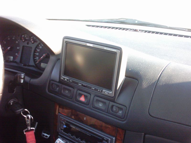

So, mal wieder ein kleines Update:
Da ich parallel im GolfIV.de Board meinen Umbau dokumentiert habe stell ich hier mal eine kleine Zusammenfassung in Form einer Bildergeschichte rein, was sich unterdessen bei mir so alles getan hat!
Die Blende aus dem Post oben war inzwischen zum beziehen mit Carbon weg und sieht jetzt so aus:
Danach hat der Bau der TFT Konsole begonnen:
So, das sollte erstmal genügen an Bildmaterial!!
Fragen, Anregungen und Kritik erwünscht!! Surprised

BeitragVerfasst: Sa 04 Feb, 2006 09:47  Titel:  (Kein Titel)
wahnsinn! das schaut echt schick aus! fettes kompliment!

BeitragVerfasst: Sa 04 Feb, 2006 16:25  Titel:  (Kein Titel)
HI,
also erstmal respekt, das sieht sau stark aus, wie original!! Smile
mit welcher Farbe hast du das besprüht, damit es zum original amturenbrett passt? Wo hast du sie gekauft und wie heißt das Produkt genau?

BeitragVerfasst: So 05 Feb, 2006 02:40  Titel:  (Kein Titel)
Danke euch!! Surprised
Lackiert hab ich das ganze einfach mitt normalem matten Sprühlack aus dem Baumarkt, Farbe Tiefschwarz matt RAL 9005 !!
