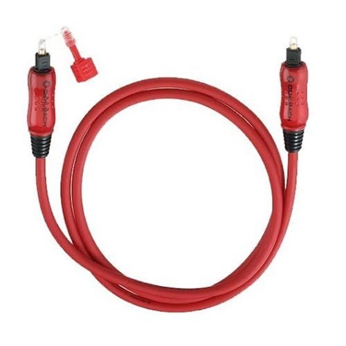

hab mir jetzt das oehlbach opto star 500 geholt als lwl ... da is dann auch gleich der adapter dabei
ausserdem is der pc kurz vor der fertigstellung. fehlt nur noch etwas löt-finetuning dann passts
