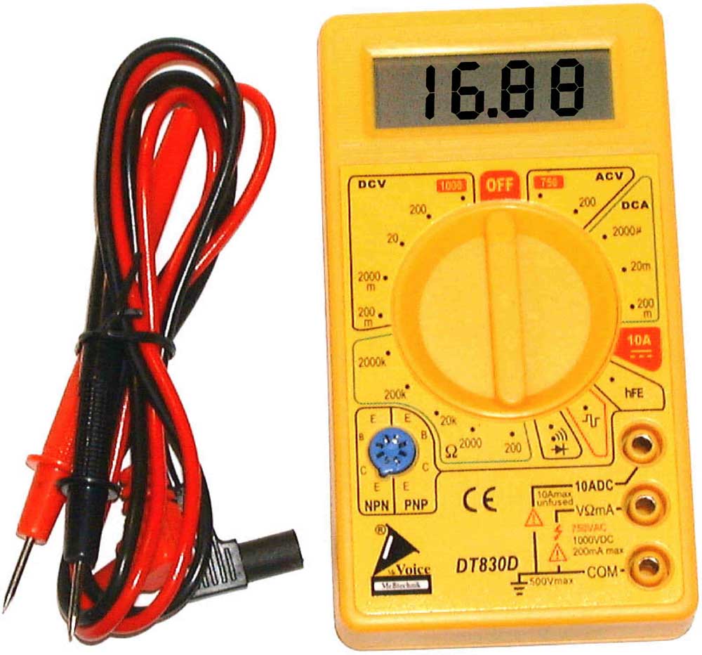

Das kannste mit dem Diodentester/Durchgangspieper machen. Dreieck mit senkrechtem Strich an der Spitze. Wenn du die beiden Prüfspitzen zusammen hältst, sollte es piepen. Dann halt die Spitzen an die Kontakte halten und den Taster drücken.

ich würde es nicht mit einem durchgangsprüfer machen, diese teile speisen eine höhere spannung in das prüfobjekt ein.
Könnte dir ein anderes Bauteil zerschiessen, im schlechtesten fall.
DMM (digitalmultimeter) schicken zum messen nur ein paar mV durch.

Beim Multimeter is doch son Diodentester dabei.

schönes bild,
keine ahnung was ein diodentester genau ist, aber so ein gelbes teil wie im bild werd ich auftreiben.
geht das auch wenn das ding rot ist?
oder blau? Very Happy

Bitte nicht den DIODEN-test benutzen, da werde bis zu 3V auf den Prüfanschluss gegeben.
nimm den 200 Ohm bereich.
Die Farbe ist egal!
