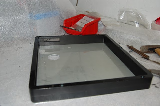

ich lasse einfach mal bilder sprechen
erstes zusammenstecken mit Mainboard...
der zusammenbau
die "offroad version"
die "Wohnzimmer version" Razz
