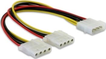

Ich hoffe ich nerve nicht zu sehr mit meinen Fragen, aber wie soll ich die 12v von der m3atx abzapfen? Soll ich das Gelbe Kabel durchschneiden und mit klemmen die 12v verteilen oder direkt an den 12v Lötpunkt anlöten?(siehe Bild) Bin kein elektroniker, aber habe mit eurer hilfe schon vieles erreicht Smile
Software: Centrafuse
blazerk5
Anmeldung: 06.09.2009
Beiträge: 1065
Wohnort: Marl
2001 Seat Leon
BeitragVerfasst: Do 13 Sep, 2012 19:24  Titel:  (Kein Titel)
Löten würde gehen, ist aber einigermaßen endgültig... Nimm dir doch nen Molex Y-Kabel und geh dann von dort aus weiter. Besorgst dir noch ne Molex-Buchse und baust dann daraus das Kabel das du für die Soundkarte brauchst.
