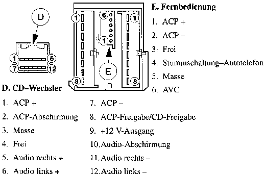

ich habe mir einen CarPC zusammen gebaut und möchte diesen gerne an mein Ford Radio 6000 anschließen. Unten habe ich schon eine Steckerbelegung gefunden, leider kommt wenn ich an dem Block D (CD Multi Changer) die Audio Links und Rechts (Plus & Minus) Pins mit dem Audio signal des PC belege nichts raus. Ich gehe davon aus das da erst ein Steuersignal anliegen muß. Hat jemand Erfahrung mit Ford Radios oder kann mir jemand generell weiterhelfen. Ich habe auch schon überlegt das Signal an den Phoneanschluss anzuschliessen.

Ich würde tippen das das mit ner Brücke von 1 nach 8 und/oder 9 geht.

habe diesen beitrag sehr gespannt gelesen da ich genau das gleiche problem hab. leider hast du aber noch nicht mitgeteilt wie es bei deinem test weiterging. ich selbst habe das an meinem EON 7000 auch versucht indem ich die pins 1 und 8 an +12V und die pins 3 und 7 an masse gehängt habe. leider kam die meldung "no cd detected". daraufhin habe ich zusätzlich den pin 2 auf masse und den pin 9 auf +12V gelegt. leider auch ohne erfolg. falls unsere pinbelegung auseinander geht, hier der link zu meiner belegung: http://www.selfmadehifi.de/hifi/fordc2.gif
falls jemand eine lösung hat bitte schreiben. wenn nicht versuch ichs mal mit einem FM-modulator, wobei ich damit bis jetzt keine guten erfahrungen gemacht habe.
