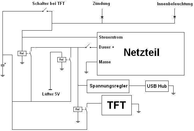

BeitragVerfasst: Mi 16 Aug, 2006 17:45  Titel:  Schaltplan um Entladen der Batterie zu vermeiden
Liebe Gemeinde Smile
Das Problem mit dem Dauersaftziehen ist Euch ja allen wohl bekannt. Ich wollte Euch mal darum bitten, meinen „Schaltplan“ zu prüfen, ob es so funktionieren könnte. Ich bitte zu entschuldigen, dass er wahrscheinlich völlig gezeichnet ist, aber ich denke, man kann erkennen, was gemeint ist.

Zur Erläuterung:
Das Mainboard soll nur mit Strom versorgt werden, wenn Steuerstrom anliegt. Dieser stammt entweder von einem separaten Schalter, der Zündung, oder der Innenbeleuchtung (die geht an, wenn das Auto mit der Fernbedienung geöffnet wird => Rechner fährt schon mal hoch).
Der Strom darf aber erst weg sein, wenn der Rechner runter gefahren ist. Da am Lüfter ja Spannung anliegt, solange der Rechner läuft, dachte ich, ich kann dort den nötigen Steuerstrom für ein weiteres Relais abgreifen.
BeitragVerfasst: Sa 19 Aug, 2006 16:09  Titel:  (Kein Titel)
Da du ein M2ATX hast stellt sich die Frage der Entladung der Batterie eigentlich nicht. Du musst das Teil nur richtig jumpern, dann trennt es nach einer bestimmten zeit den PC komplett vom Bordnetz und zieht keinen Strom mehr

BeitragVerfasst: Sa 19 Aug, 2006 16:15  Titel:  (Kein Titel)
Da hast Du auch wieder Recht. Und ich dachte schon, wunder was ich da wieder für einen Geistesblitz gehabt habe Sad
Jetzt verwende ich das Ding halt, um den USB-Hub und den TFT zu schalten. Dann habe ich nämlich nicht diesen lästigen Blauen Bildschirm, bevor sich der TFT abschaltet.
