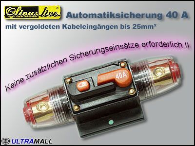

Jedenfalls war im alten Auto CarPc + Endstufe mit 40A abgesichert. Eine kleinere Sicherung war nicht möglich, da ich einen Sicherungsautomat drin hab, sprich "wiederverwendbar"
