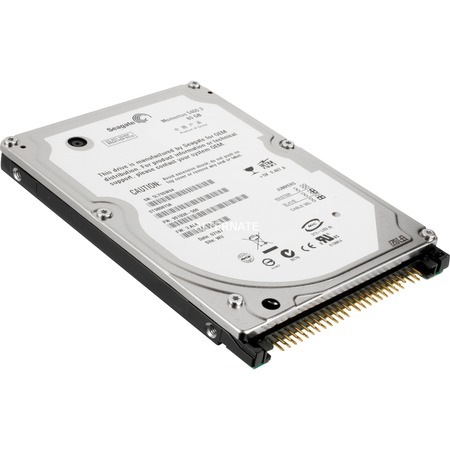

Ich habe mir eine 2,5 " IDE Festplatte gekauft.
An der Festplatte sind nun einmal die Pins, auf welche der ATA Stecker gesetzt wird und 2 mal 2 Pins für einen Jumper (MA, SL, CS).
Wo kommt nun aber die Stromversorgung dran?
Oder muss ich das ganze in ein externes Gehäuse verbauen?
Kann es sein, dass die Festplatte den Strom über das ATA Kabel bekommt und kein weiterer Stecker nötig ist?
Hier mal ein Bild davon: Klick

so und wenn du mal bischen durchliest und das wiki (link in meiner signatur) benutzt findest das selber raus.
p.s. brauchst nen adapter fürs IDE-kabel

nö du brauchst einen IDE 2,5" auf 3,5" Adapter.

BeitragVerfasst: Fr 01 Jun, 2007 12:57  Titel:  (Kein Titel)
Servus Phybo,
Genau. Und der versorgt deine HD dann auch mit Strom.

BeitragVerfasst: Fr 01 Jun, 2007 12:59  Titel:  Stromversorgung 2,5"?
Die 2,5 " Festplatten sind normalerweise ja Notebookfestplatten, wenn du die Platte an ein Normales ATA-Kabel aschließen möchtest brauchst du erst einen adapter von 2,5" auf 3,5" an diesem Adapter hättest du dann auch die Möglichkeit einen Stromsteck vom Netzteil anzustecken.
Bei Pearl gibt es sowas z.B.2,5 auf 3,5 Zoll
