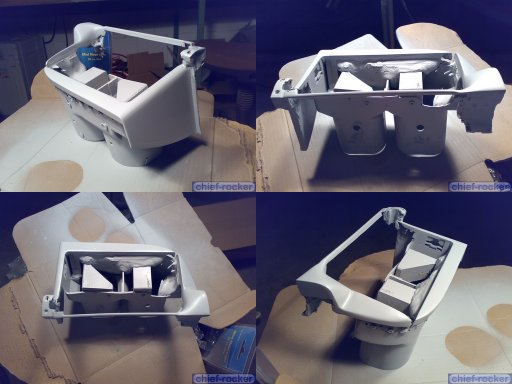

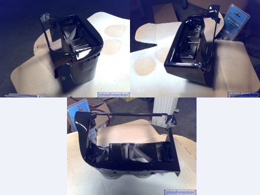

Aller Anfang war die Monitorkonsole
Vorher brauchte ich auch gar nicht mit den Restlichen Komponenten anfangen...
Alleine schon die Spachtelarbeit kostete Nerven und Zigaretten...
immer wieder Spachteln/Schleifen, Anpassen
Nachdem diese dann endlich Mattschwarz lackiert war, sah das ganze schon wesentlich angenehmer aus.

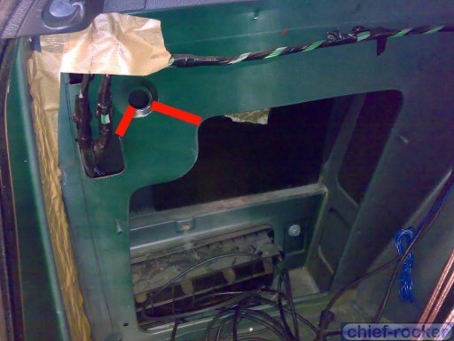

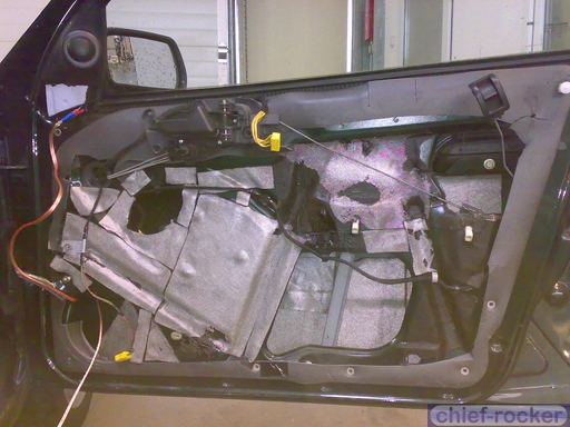

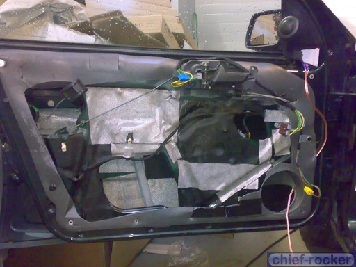

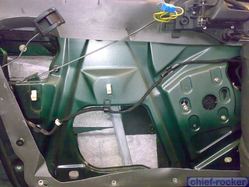

Das nächtste Problem war die Kabel zu verlegen. Leider habe ich keine vom Mitteltunnel gemacht,
aber dafür von den Türen. Zu meinem Glück passten meine 16er ohne Umbauarbeiten in die Original

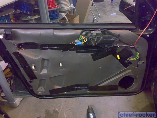

Citroen Halterungen. Jedoch wie die Kabel in diese zu bekommen ?Kurzerhand die Türpappen
abgebaut und mit dem Cuttermesser den Regenschutz aufgeschnitten
Hier kann man die Dämmung nochmals genauer sehen. Rechts oben kann man das kleine Loch sehen
durch das die Kabel gelegt wurden, das Loch war leider gerade mal 6mm im Durchmesser und dort
mussten 4x2mm² Lautsprecher Kabel gezogen werden. Nach einer Stunde und zerkratzten Händen
war das ganze dann auch endlich geschafft
und so sieht es aus, wenn man das ganze wieder zusammenpfuscht Wink

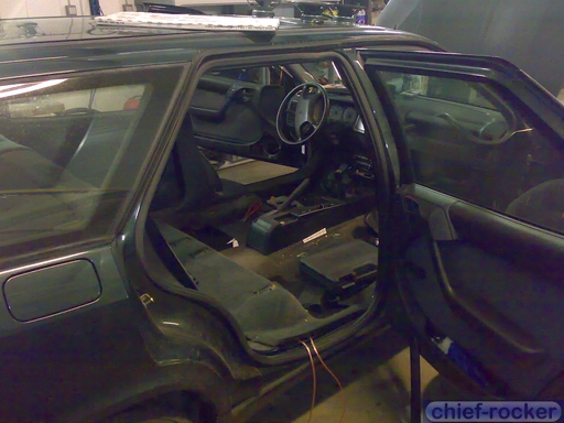

Um die Kabel bis nach hinten zu legen, mussten kurzerhand mal "schnell" alle Sitze ausgebaut werden.
Citroen hat sich da echt nichts bei gedacht... Absolut Car-Hifi-Feindlch

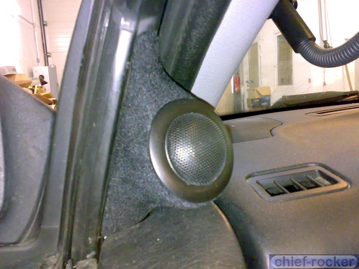

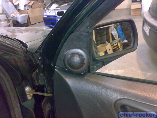

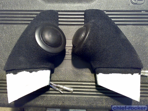

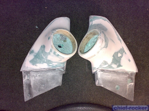

Nachdem auch das Geschafft war, ging es an den Bau der Hochtönergehäuse
Man sieht vielleicht dass beide Chassis nicht Symetrisch gebaut sind, um eine fahreroptimierte Bühne
zu erzeugen Hier noch in "Rohzustand" nach dem dritten Spachteldurchgang

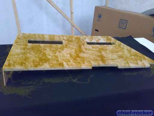

und so sehen die Gehäuse mit Hochtönern aus, nachdem diese Beflockt wurden.
Eingebauter Hochtöner in der Rechten Tür
und in der Linken Türe

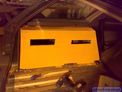

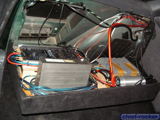

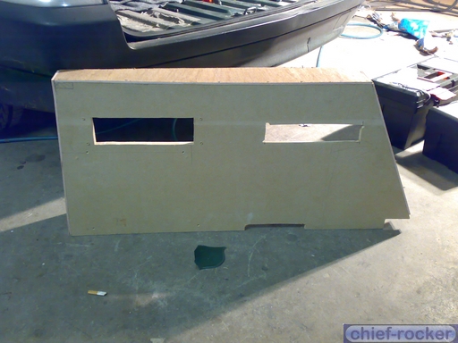

Das Frontsystem ist mittlerweile Kompett, jetzt geht es an die Planung des Kofferraumes
für die Endstufen. Da habe ich mich von Peter mal wieder Inspirieren lassen und ein
schönes Seitenbrett gebaut wo alle Komponenten ihren Platz finden werden.
Diesmal jedoch schön versteckt und dezent. Schliesslich brauch ich den Kofferraumplatz noch *g*

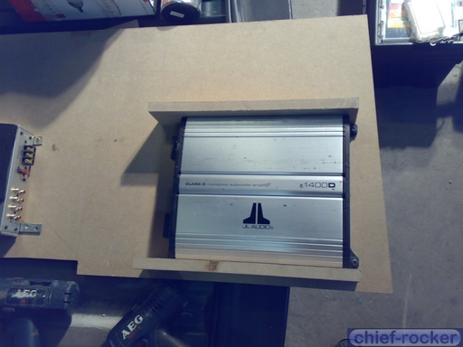

Hier sieht man die Bassendstufe und die DEQ. Auf die JL wird dann noch die Helix aufgebaut.
Hier nimmt das ganze schon langsam Form an.

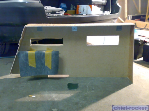

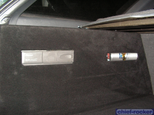

Blick auf die Vorderseite mit den Öffnungen vom Wechsler und dem Kondensator
und die Rückseite. Noch nicht fertig bestückt, aber das kommt noch. Hinter den Klebestreifen und
dem Stoff ist die DEQ Versteckt, damit diese nicht mit dem Gehäuse an die Radläufe schlägt beim Anpassen

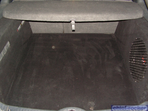

so sieht das ganze im Rohzustand des "nackten" Kofferraumes aus.

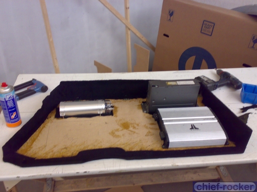

Da dem CD-Wechsler ein Blech im Wege stand, wurde dieses kurzerhand mit der Stichsäge entfernt. Der Rest
wurde mit dem Hammer nach hinten gebogen und mit Alu/Zinkspray versiegelt
(Rote Striche Markieren die Schnittkante)
Endlich nimmt das ganze Gestalt an.
Hier sieht man wie gerade der Sprühkleber aufgetragen wurde und ablüftet.
Cheffe (Peter) höchstpersönlich bei der Arbeit
Der Blick ist so Genial, daher musste ich das Foto einfach hier mit zupacken

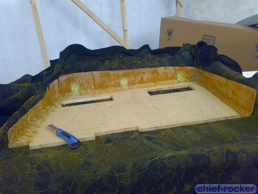

Nachdem die Vorderseite bespannt wurde, das ganze nun umgedreht um den Stoff über die Kanten zu legen
Wechsler, Bassamp und Kondensator schon mal am festen Platz
Nachdem nun alle Komponenten an ihrem Platz geladet sind, sieht das ganze doch schon recht üppig aus

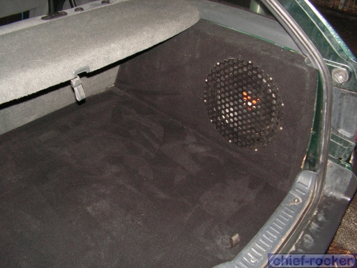

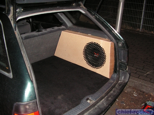

Das nun von außen fertige Subwoofer Gehäuse , noch unbezogen.
Es fehlt sowieso noch die GFK Rückwand, daher noch "Free-Air"

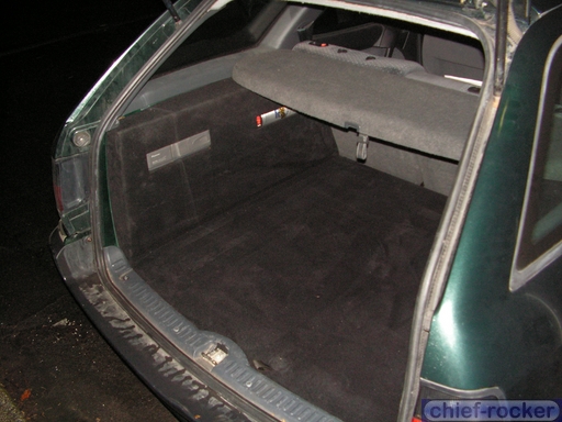

Nachdem dann alles zusammengebaut ist, lässt es sich schon so langsam ansehen.
Hier sieht man nun sehr schön den Eingelassenen CD-Wechsler und das Power-Cap
Die linke Seite ist nun endlich fertig
und das ganze noch mal aus einer anderen Perspektive
Wenigstens ist schon mal das Subwoofer Gehäuse mit Stoff bespannt. Es fehlt nach
wie vor das Gehäuse für den Sub, welches leider nur aus GFK hergestellt werden kann.
Auch die Bodenplatte musste ich nochmals überarbeiten, da ich vergessen habe
den Stoff vom Subwoofer zuzurechnen.
Daher musste die Platte nochmals 3mm an der rechten Seite gekürzt werden
Um ein Haar hätte ich sogar noch die Öffnung für die Kurbel vergessen.
Kann ja mal sein dass man einen Platten bekommt und dann habe ich keine Lust
erst alles zerlegen zu müssen

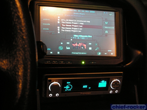

Hier der Blick auf den mittlerweile schwarz Lackierten Monitor. Das silberne Gehäuse
passte einfach nicht optisch in den Rahmen. Schade nur dass das Radio silbern ist,
aber dafür hat man ja ne Blende zum zuklappen *g*
Auch für Nachts habe ich mir den Skin entsprechend angepasst.
Nun passen auch die Farben zum Rest des Autos

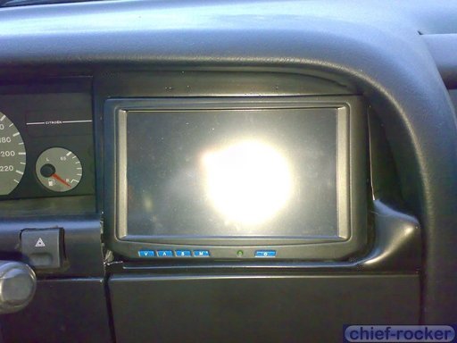

Stell doch mal noch ein Bild vom Monitor rein, was bei Tageslicht fotografiert ist.

@Nightmare. Welche Möglichkeit mit dem Stromkabel gab es denn noch ? Den Monitor werd ich noch bei Tage fotografieren, meistens ist es schon dunkel wenn ich dran denke Fotos zu machen *g*

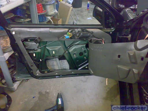

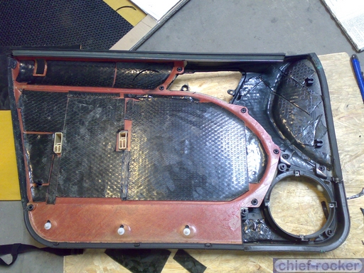

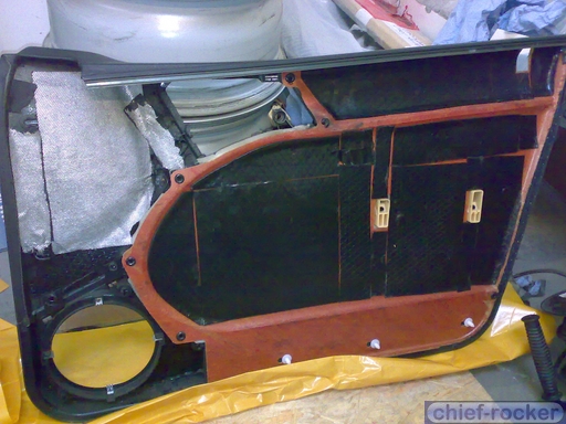

Die Türbleche sind heute nochmal abgenommen worden und auch endlich das Innenblech komplett gedämmt
(die schwarzen Flecken sind vom Heissluftfön gekommen, da der Stoff verbrannt wurde)
Ebenfalls wurden die Türpappen soweit es ging mit Bitumen versteift. Das untere Stück
ging leider nicht, da sonst die Tür nicht mehr in die Löcher eingerastet wäre
und das ganze hier noch mal mit der Fahrerseite. Auch hier zuerst das komplette Blech...
und die Fahrerseiten Türpappe

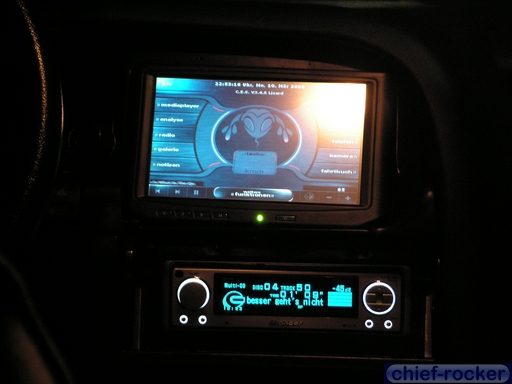

BeitragVerfasst: Do 13 März, 2008 21:25  Titel:  (Kein Titel)
@Nightmare
Hier schnell ein Bild vom eingebautem TFT bevor es zum traurigen Teil für heute geht... Die Konsole werd ich aber noch weiterspachteln , die ist noch lange nicht fertig Wink

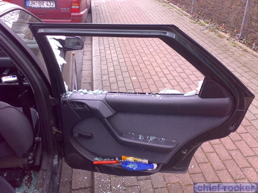

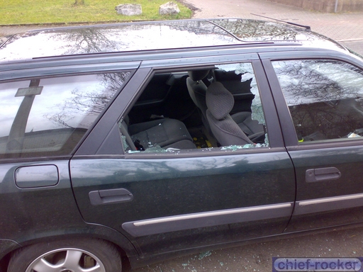

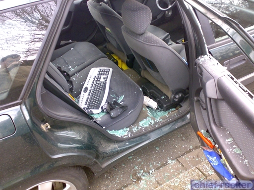

### 13. März 2008 ####

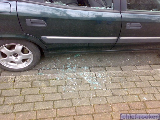

Tja wie sollte es anders kommen.... komme gerade zu meinem Auto und was fällt mir auf ? Ganz schön zügig innen... klar mit eingeschlagener Scheibe... Okay bis auf die Digitalkamera haben sie nichts geklaut aber schon echt dreist, mitten am Tage mal eben so , vor allem wen interessiert schon eine Alarmanlage ?

Der Einbruch is ärgerlich. Genau so sah unser C5 aus, nachdem er direkt vor unserem Haus im ruhigen Wohngebiet geknackt wurde.
Ich gehe mal davon aus, dass du entsprechend versichert bist?

KLar Teilkasko ohne *g* Bringt gut 500 Euronen ohne MwSt aber trotzdem ärgerlich... sauerei halt scherben wegmachen
