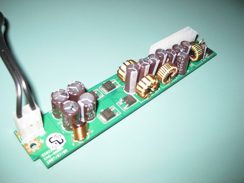

BeitragVerfasst: Mi 18 Jun, 2008 21:42  Titel:  (Kein Titel)
Hi Leuts.
Hab meine cam nicht mehr gefunden, deshalb ne neue gekauft... hier mal Bilder vom weiter oben erwähnten Teil. Was ist das? bzw. warum wird mir das im ausgebauten zustand geliefert. Spannungen bringt es bei Anschluss des schwarzen Kabels an +/- auch keine auf die 20pins.
??? Image

BeitragVerfasst: Mi 18 Jun, 2008 21:50  Titel:  (Kein Titel)
sieht nach dem originalem Netzteil aus, das die bei Cartft ausgetauscht haben
