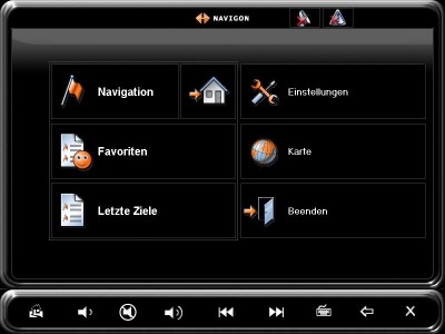

hallo leute ,
Spritkopf hat einen super skin für den NavigatoR2.0 erstellt
NavigatoR 2.0 Skin im Cave-Design
nun möchte ich ihn gerne in den Roadrunner MC2.0 Skin sauber einbinden
kann mir wer helfen bitte .....

soweit hab ich auch alles eingebunden nur stimmt die überlagerungen von dem kleineren mc2.0 skin fenster nich überein ..... man bräuchte eine andere bzw ähnliche skinvorlage
BeitragVerfasst: Di 24 Jun, 2008 15:47  Titel:  (Kein Titel)
Passe doch einfach das Fenster im Skin an. Den oberen Teil mit Adress etc. funktioniert ja mit NavigatoR eh nicht.
Drei Buttons müssen raus, alle Labels und die Application- und Clip-Area müssen vergrößert werden.

Habs jetzt hin bekommen .....
mit der einer anderen Skinvorlage....
im Anhang bereitgestellt ,mit kleiner Info für den wer Interesse daran hat:
es muss nur noch die menu.txt und ExecTBL.ini angepasst werden
einen freien Button belegen bei mir :
&button15=NavigatoR@NavigatoR&
Die ExecTBL.ini wie folgt:
"NavigatoR","LOAD;NavigatoR.SKIN;RUN;C:\das_verzeichnis_wo_die_NavigatoR.exe_liegt\nochmals_die_Navi gatoR.exe;NavigatoR"
die NavigatoR.INI im Navigon Verzeichnis hab ich wie folgt angepasst
[Dimension]
Width = 800
Height = 520
OffsetX = 0
OffsetY = 70
