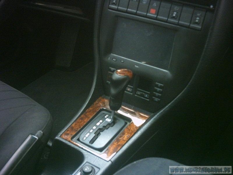

Hallo, bin neu im Forum, mein CarPc-Projekt ist bereits im Gange. Ich hoffe ihr könnt mir bei meinen Fragen helfen, dann werde ich euch auch schön mit Bildern versorgen Smile Smile. Also zu meinem Projekt: Audi A6 C4 Avant (da is vieeeeeel Platz für spielereien). Ich werde einen CarPc mit Navigation, DVB-T und DVD einbauen. Der Touchscreen findet hier seinen Platz (bild dient als vorbild für meine zwecke).
