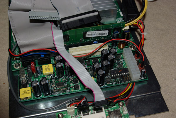

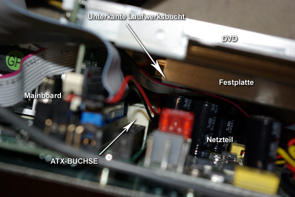

ich versuche mir gerade einen Car-PC zusammen zu bauen und bin leider auf ein Problem gestoßen. Und zwar habe ich vor dem Kauf nicht darauf geachtet wo die ATX-Buchse liegt und dass sie im Weg sein würde. Die Halterung für das DVD-Laufwerk und die Festplatte liegt direkt auf, wenn ich den Stecker des Netzteils (M1-ATX) einstecke ... siehe Bilder.
Hat sonst noch jemand dieses Problem gehabt? Und wie habt ihr das gelöst? Gibt es flachere Stecker? Oder auf die Unterseite des Mainboards anlöten?
Ich habe es zwar geschafft das ATX-Kabel einzustecken und trotzdem noch die Halterung in das Gehäuse zu quetschen, aber dann ist kein Platz mehr für das IDE-Kabel zu Platte und DVD-Laufwerk (der IDE-Steckplatz ist ja schlauerweise genau neben der ATX-Buchse).
Ich will nicht löten Wink ... irgendwelche Lösungsvorschläge?

Erstens, das Gehäuse haben ja auch andere. Eventuell mal die Projekte durchstöbern, wenn hier keiner antwortet.
Zweitens, kannst Du Festplatte um 180° drehen?

die Idee ist nicht schlecht, aber bei dem Gehäuse kommt man auf der anderen Seite nicht mehr an die Festplatte. Hab es jetzt anders gelöst. ATX-Stecker rein und mit viel Druck ist es flach genug. Die Festplatte liegt jetzt auf dem Mainboard auf (isoliert).
Ich habe gelesen wie viele dieses Gehäuse haben, auch einige mit dem Mainboard, aber keiner berichtet von derartigen Problemen. Andere Mainboard haben den Stecker ja auf der Seite, so dass es kein Problem darstellt.
Egal, es passt vorerst alles rein. Bin gespannt auf die Temperaturentwicklung in einem so engen Gehäuse Wink
