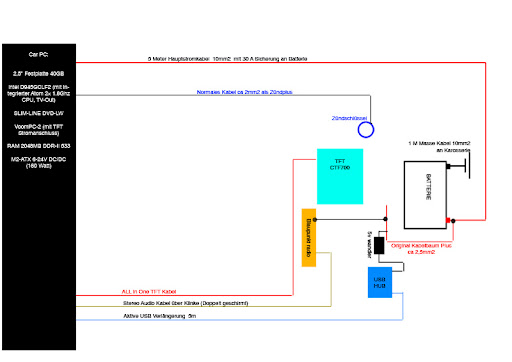

Es ist soweit ! Endlich habe ich Zeit, Lust und die Möglichkeiten mir einen Car PC in meinen Nissan Pathfinder zu bauen...
Folgendes Paket habe ich bei Cartft bestellt... Ich hätte gerne eure Meinung dazu:
CTF700-H - VGA 7" TFT - Touchscreen USB - Autodimmer - IR - Audio (600nits , TMR-Technologie)
2,5" Festplatte 40GB SATA
Low Profile Austausch-Kühlkörper für Intel D945GCLF(2), D201GLY, D201GLY2A
Adapter SATA-HDD 2.5" zu SATA-MB und Strom
Intel D945GCLF2 (mit integrierter Atom 2x 1.6Ghz CPU, TV-Out) BOX *neu*
USB GPS Empfänger (Sirf 3 chipset) mit RDS/TMC (für externe Antenne)
SLIM-LINE DVD-LW
P4 Anschlusskabel (4pol-4pol)
USB Verlängerungskabel - A->A 5m, aktiv
VoomPC-2 (ideal für M1-/M2-ATX) [Black Edition] (mit TFT Stromanschluss)
Adapter SlimCD-to-SATA
RAM 2048MB DDR-II 533
M2-ATX 6-24V DC/DC (160 Watt) [SPECIAL]
All-In-One Anschlusskabel für CTF700
Ich habe mich auch gerade hingesetzt und schnell einen kleinen Strom / Kabel Plan aufskiziert:
Was meint Ihr dazu ? Sind die Kabel ok ? hab ich vielleicht eins vergessen???
Habt Ihr sachen die ich eventuell nicht bedacht haben könnte ?
TAAUUSSENNDD DANK FÜR EURE HILFE!!!
Lieben Gruß
Mike

Argh irgendwas ist beim Kabel Bild schief gegangen ...
hier noch mal MIT Bild;)
