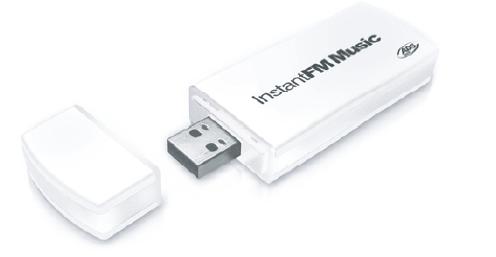

is scho klar das du nen normslen ukw empfang nutzen willst. nur brauchst du wenn du keinen dario mehr im auto hast, einen empfänger. da gibt es das ADS Tech usb radio oder ein HQT (kostet aber wesentlich mehr) wenn du mir der normalen autoantenne in den pc gehst wird dir das nix nutzen. du brauchst also einen empfänger den du an den pc anschliesn kannst
ADS radio
HQT radio

das hqct (hqt) is das bessere kostet aber auch mehr.. aber es lohnt sich
http://direct.xtronic.be/products/hqct-am-fm-usb-radio/hqct-i.html
