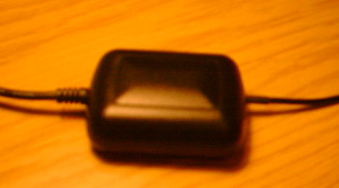

Habe die Antenne von meinem Gps-Empfänger (BU-303) weggemacht
und ein Antennenkabel rangelötet...
Hier mal ein paar unscharfe Bilder:
http://www.omei.de/bilder/gps1.jpg
http://www.omei.de/bilder/gps2.jpg
Morgen schließe ich das Ding an meine VW Antenne an und schaue ob
was abraucht Rolling Eyes

Habe das Ding nun an meine Triplex angesteckt....
Funktioniert super.... blob2 Bounncy
In den 3 Minuten wo ich getestet habe waren es 4-6 Satelliten
Warum zerlegen die Leute immer ihre Triplex Antennen wenn
es auch ohne geht Very Happy

Natürlich hat meine Antenne GPS... Laughing
Orginal VW Triplex Antenne = GPS, RADIO, GSM
Die wo hier abgebildet ist:
http://www.car-pc.info/phpBB2/viewtopic.php?t=639
Aber was ich bis jetzt gelesen habe hat jeder an seiner Antenne rumgebastelt... ich nicht... Rolling Eyes
