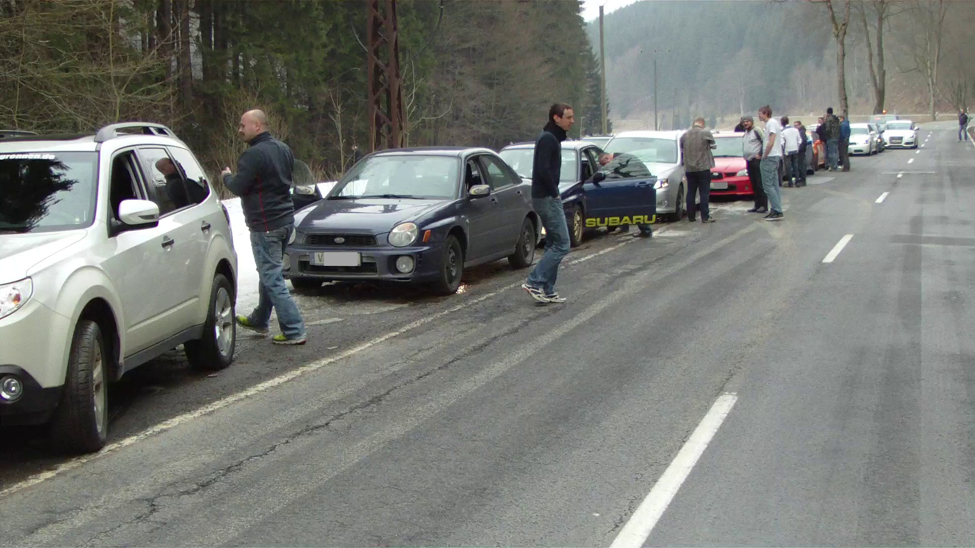

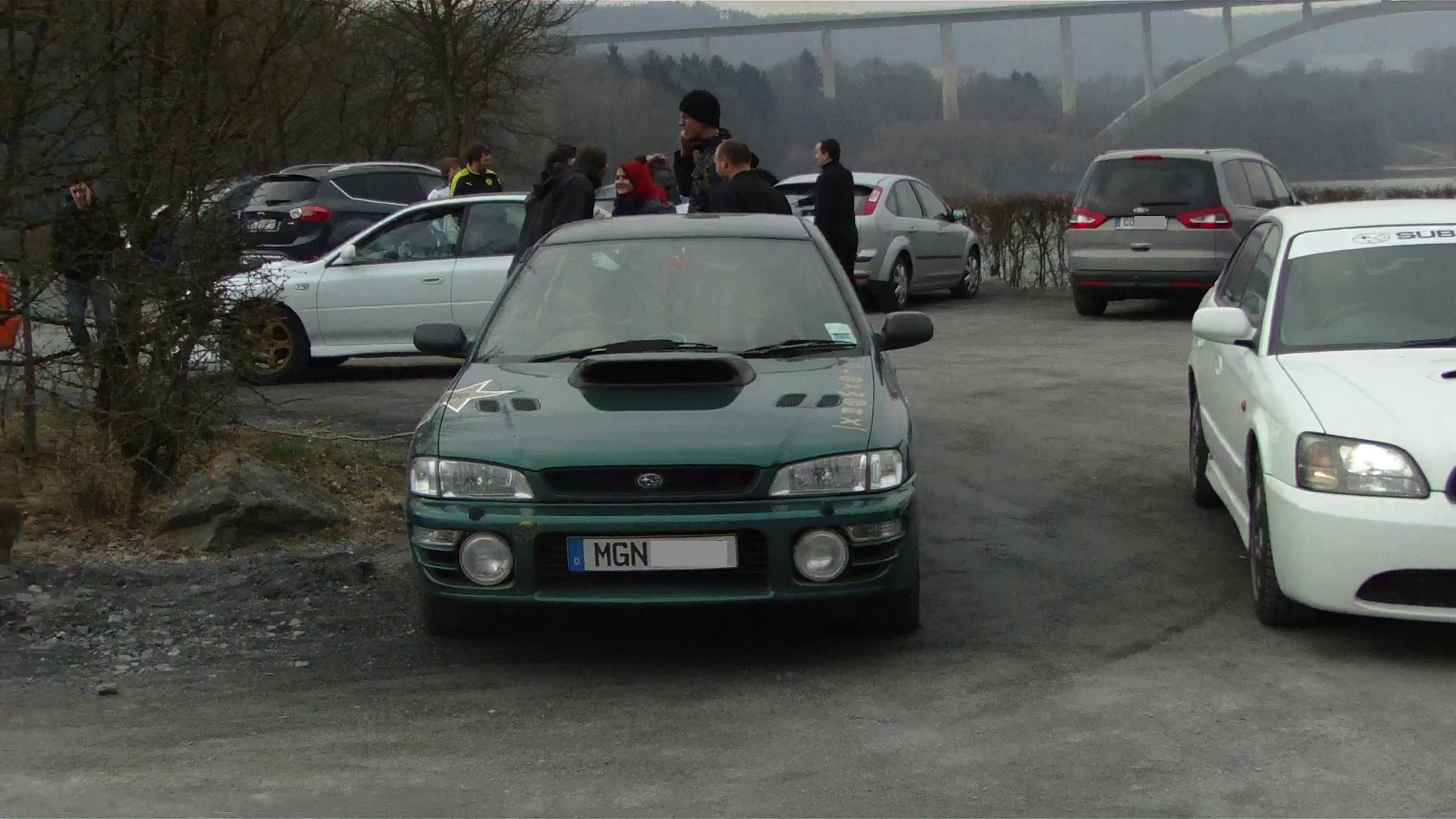

Nachdem ich meinen Skin von 800x600 auf 800x480 umgestellt habe, damit Bilder und Videos ohne Verzerrungen auf meinen 7 Zoll Monitor angezeigt werden, wird jetzt der Bildschirm beim Wechsel von Videofenster auf Vollbild jedesmal schwarz.
Windows-, cpos- und Fullscreenmenüauflösung ist 800x480 und auch das JPG für den Fullscreenhintergrund ist 800x480.
Wenn ich jetzt also in das Videofenster klicke, wechselt cpos in das Fullscreenmenü. Das Video und die Bedienelemente werden richtig angezeigt (in 800x480). Wenn dann nach ein paar Sekunden die Bedienelemente verschwinden und nur noch das Vollbild angezeigt wird verschwindet das Bild und ist nur noch dort zu sehen wo vorher die Bedienelemente waren.
Sieht dann so aus:
Das erste Bild mit Bedienelementen, das zweite ohne.
Ändere ich jetzt die Auflösung des Videofensters und des Hintergrundbildes im Fullscreenmenü auf 800x479 funktioniert es dagegen wieder einwandfrei.
Das ganze ist zwar nicht allzu tragisch, aber woran könnte das liegen.
