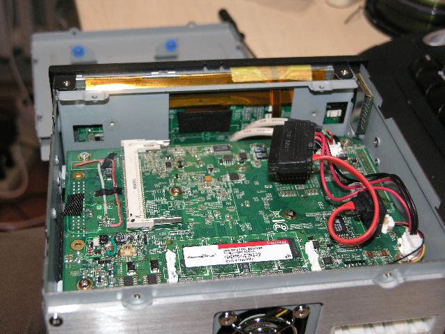

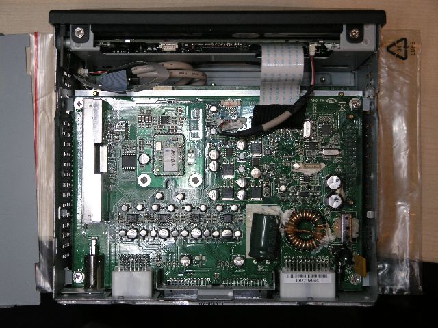

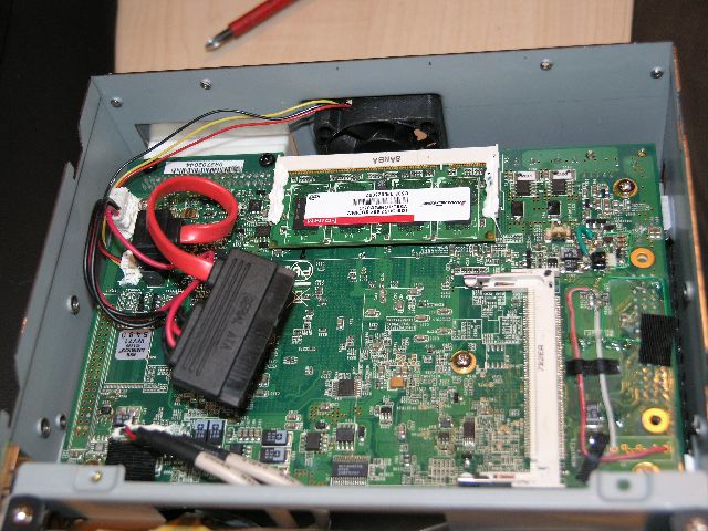

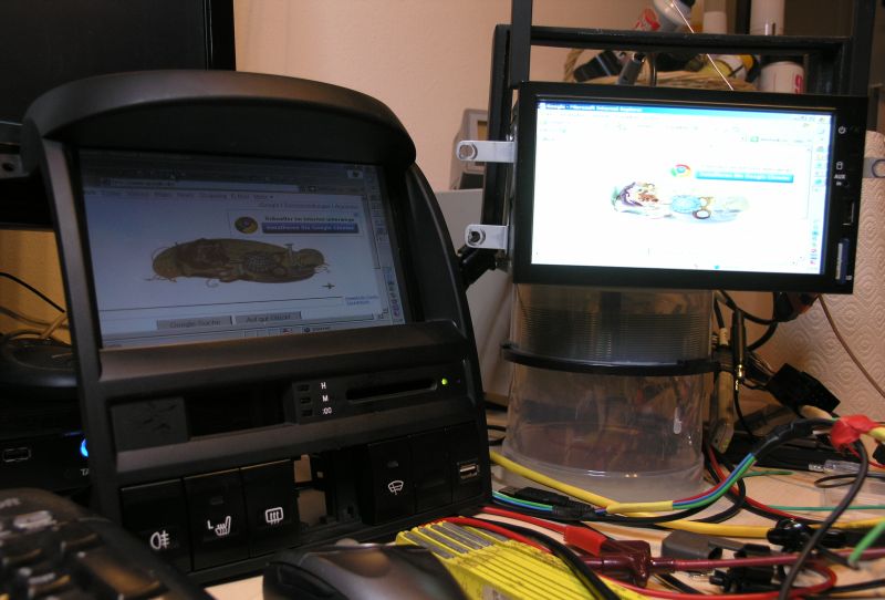

Das aber nur am Rande, hier ein paar Bilder vom Innenleben:
... gleich mit einem Vergleich: CTFDINPC-2 vs China RNS mit WinCE
... von oben: die China RNS Variante hat ein motorisiertes Display
... der Radiobaustein: Nature TL-22ET basierend auf einen TDA7540B
... das propritäre Bluetooth Modul (FSE)
... Ansicht von oben

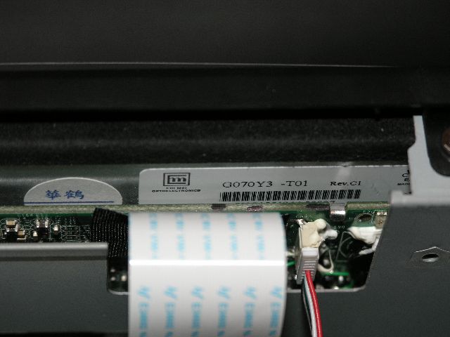

... Display Chi Mei Optoelectronics G070Y3 -T01 Rev.C1
... Ansicht von unten nach hinten
... Ansicht von unten nach vorne
... ein paar Lötungen, die ich mir noch genauer anschauen muß...
... untere Bodenplatte mit eingebauter 2,5" SSD Festplatte
... durchschnittlicher Stromverbrauch Leerlauf 2,5A - 3A:
... BIOS Version und POST

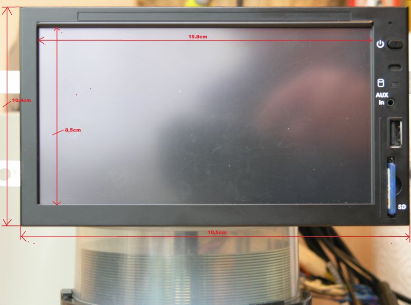

lt. Jannus design gibt es für das gerät keine Blende?
die abmaße von dem Gerät frontseite mit blende 184x104x8mm ( bildanhang )
Janus sagte mir das die größtmöglich eblende nur
ich zitiere
"" wir haben eine in 181 x 103 mm
allerdings unlackiert
naja vielleicht weis da einer rat wie was und woher ich da eine blende bekommen könnte für einen BMW E46 Bj99 Limo

Hmm, dann würde die unlackierte Blende ja fast passen? (müsstest halt nur ein bischen längs 18,1 -> 18,5 und quer 10,3 -> 10,5 auffräsen? Oder irre ich mich da?
hast Du mal in diesem Forum geschaut?
http://forum.e46fanatics.com/showthread.php?t=716718
Ich habe im Prinzip ähnliches Problem, ich habe noch eine Blende von einem Infill G4, die passt hinten und vorne nicht, und eigentlich müßte mir hier jemand etwas wegfräsen. Entweder vom VPC weg (Was ja wahrscheinlich am leichtesten gehen würde, denn die Front-Blende vom VPC steht ja über) oder von meinem bestehenden Infill G4 Rahmen.
Eigentlich würde ich einfachkeitshalber vom VPC die Blende oben und unten sowie links und Rechts etwas abtragen, dann passt vielleicht sogar eine Standardblende von Janus Design. (Das ist aber sicherlich nicht im Sinne der Garantie) Hast Du die VPC6300 Frontblende schonmal runtergenommen?
Speicher auf 2GB ist möglich, macht aber meistens keinen Sinn. (Außer Du hast speicherhungrige Anwendungen) Wenn Du den "Ruhezustand" benutzt (also "Safe-to-Disk") dauert das Runterfahren bzw. das Schreiben des Speicherinhalts auf Festplatte fast doppelt so lange, weil er ja auch 2GB RAM auf die Festplatte schreiben muß.

Die Soundkarte ist eine
Analog Devices AD 1986A HD Audio SoundMAX Codec
Features
HD audio interface supported.
6 DAC channels for 5.1 surround.
S/PDIF output.
Integrated headphone amplifiers.
Variable rate audio.
Double rate audio (Fs = 96 kHz.)
Greater than 90 dB dynamic range.
20-bit resolution on all DACs.
20-bit resolution on all ADCs.
Line-level mono phone input.
High quality differential CD input.
Selectable MIC input with preamp.
AUX and line-in stereo inputs.
External amplifier power down (EAPD).
Power management modes.
Jack sensing and device identification.
Weiter fällt auf, das die (veralteten) Treiber vom Hersteller modifiziert wurden, genaugenommen extrem "beschnitten" wurden und so keine direkte Modifikation mehr erlauben.
Das ist u.A. die _ADIHdAud.inf, _ADIHdAud.sys, _platform.cfg .
(Bei den Modifikationen wurden vor den original Treiberdateien ein Unterstrich vorgesetzt)
Im Prinzip geht es jetzt darum, den letzten aktuellen Treiber der AD1986A zu finden. (Das A steht für High Definition, es gibt den Soundkartenchip nämlich auch in einer normalen "nicht HD fähigen" Version, also aufpassen..)
Der VPC 6500 Treiber gibt als Version
; SMax6 HD Platform Configuration
; Version: 6.J011
; OEM: ODM
an.
Da muss es auch noch neueres geben..
Wenn man diesen Treiber austuascht, hat man unter Centrafuse wieder alle Funktionen der Soundkarte zum steuern. (beim Original Treiber nur die absoluten Basics)
Das ganze ist auch im Zusammenhang mit dem interne Bluetooth interessant, weil die FSE vom VPC recht gut sein dürfte.

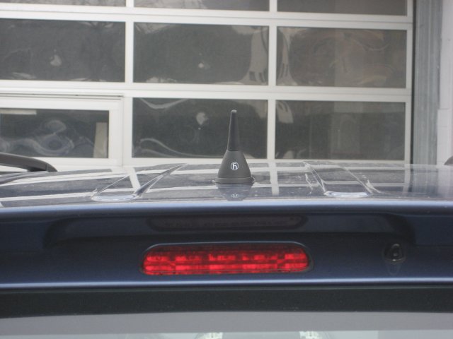

Das eingebaute Radiomodul hat bei mir eher einen geringen Stellenwert, da das externe CarTFT FM empfindlicher, schneller und theoretisch auch RDS zur Verfügung stellen dürfte:
Habe das CarTFT FM natürlich noch etwas modifiziert um es noch empfindlicher, und vor Störstrahlungen vom PC unempfindlicher zu machen. Der VPC hat auch einen Chinch Audio Eingang, wo man das CarTFT FM einspeisen könnte, dafür ist auch das "öffnen" der Soundkartentreiber notwendig. (Ich gehe aber sowieso extern über eine Soundblaster X-Fi 5.1 Sourround rein, weil ich ungefähr 5 Antennensysteme im Auto habe und Modifikationen am liebsten hinten im Kofferraum mache und nicht vorne im Amaturenbrett.

Die obere Frontansicht mit dem FIS System auch für IR Nachtsicht und Wärmebild und Frontkamera.
Das Backupsystem in der Entwicklungsphase, ein gestrippter und umgebauter FSC Lifebook E8310 auf ULV U7xxx Prozessor der permament im Hintergrund lief (ca. 10W) und die Serverfunktionen und alle Überwachungsaufgaben wahrnahm.
Das untere System war erst ein Infill G4, der im wesentlichen als Controller fungiert hat, als Watchdog Steuerung für das Serversystem und für den Frontbereich auch die BT Verbindungen hergestellt hat.
