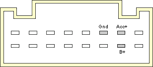

Hast du eventuell die komplette Belegung des Steckers zu Hand?
MfG

BeitragVerfasst: Di 19 Apr, 2005 15:12  Titel:  (Kein Titel)
Naja ich müsste mal im Handbuch gucken ob die Belegung dort abegbildet ist .
Aber wie bekomme ich heraus welche Brücke ich legen muss ?
Wenn ich in diese Brücke einen Schalter einbau kann ich zwischen PC ("CD Wechsler") und Radio (eingestellter Sender) auswählen, richtig ?
Habe ihn (glaube ich) gefunden

BeitragVerfasst: Di 19 Apr, 2005 19:38  Titel:  (Kein Titel)
Moin.
Bringen wir mal etwas Ordnung ins Chaos:
Mute -> Telefon-Mute für ne Freisprecheinrichtung
ILL -> Illumination (Beleuchtung)
RR -> Right Rear (Rechts Hinten) + und - für die Lsp.
LR -> Left Rear
RF -> Right Front
LF -> Left Front
Gnd -> Ground - also Masse
Ant+ -> Schaltplus für elektr. Antenne oder Verstärker
B+ -> Batterie - also Dauerplus
A+ -> tippe ich jetzt einfach mal auf ACC - also Zündung
Wäre dann nur die Frage, warum 2x B+ und 2x Gnd.
Kannst du mal schaun, welche von den Kontakten belegt sein, und welche nicht. Und, um was für ein Mitsu handelt es sich denn? Da kann ich doch auf Arbeit mal schaun, ob ich dafür nicht was finde Smile
MfG
dual
Anmeldung: 25.07.2004
Beiträge: 136
BeitragVerfasst: Di 19 Apr, 2005 21:08  Titel:  (Kein Titel)
Das B+ ganz rechts und das GND sind nicht vergeben/frei.
Um welches Auto es sich handelt ?
Eclipse d22a ...

BeitragVerfasst: Do 21 Apr, 2005 20:13  Titel:  (Kein Titel)
Vielleicht hilft dir dieses Bild weiter
Auf dem Radio steht auf jeden Fall " CASSETTE PLAYER/RDS RECIEVER WITH CHANGER CONTROL" ...
Das heißt doch es muss "ohne" Brücke funzen, oder ?
