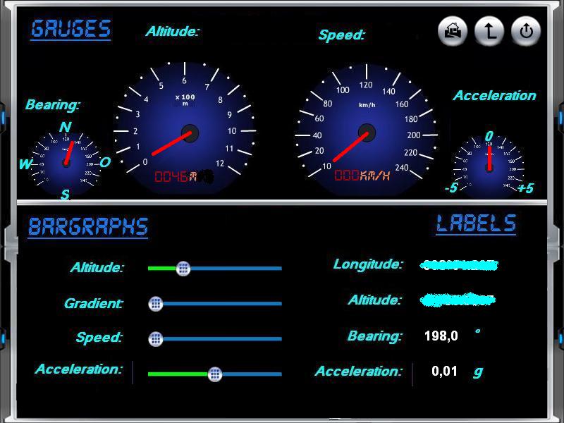

Ach übrigens 5g bei deinem Auto von 0 auf 100 ist wohl etwas übertrieben -oder? Bei 80Kg Körpergewicht (ich nehme einfach mal die KG Angabe als Masse) würdest du dann ja mit 400KG in den Sitz gedrückt werden. Selbst bei einigen Überschallflugzeuge entstehen nur Kräfte von etwa 4g.

ich wieg nur 75kg, außerdem hab ich recaro-sportsitze (serie), die halten das aus *g*
die 5g waren einfach nur ne hausnummer.
ich hatte da noch keine ahnung, welche werte man erwarten kann.
wobei -5g sicherlich einfacher zu erreichen sind Wink
im download vom demo skin ist es ja schon auf 1g korrigiert.
ich werd für die geschwindigkeit und die beschleunigung noch eine peak-hold funktion einbauen, damit man die werte besser ablesen und später dem geneigten puiblikum präsentieren kann Wink

war total verwirt wie du jetzt auf 5 g kommst... wer sucht der finde ^^ >>> http://www.car-pc.info/phpBB2/files/gps_demoskin_314.jpg
wenn man gegen eine Wand fährt dan kommen 5 g schon hin Smile

@newevent
Klar, hatte vergessen den Bezug herzustellen.
