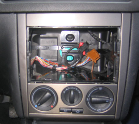

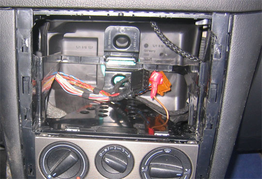

Sodila jetzt muss mal allerhant rauß was zuviel ist Wink
und noch was
jetzt ist Platz genug Wink

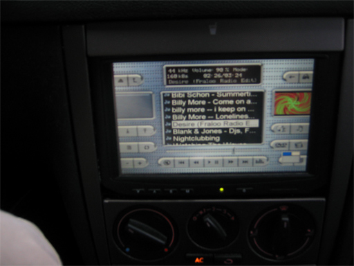

hab heute einen aktiven USB Hub hinter das Handschufach verbaut und weil ich das Handschf. grad weck hatte hab ich gleich noch die Frontkamera eingebaut und verkabelt (jetzt kann ich nachts ohne Licht Auto fahren *ggg*)
UNd hier noch der Beweis dass mein Carpc funktioniert Wink

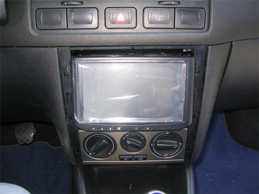

Was ich noch anmerken wollte: Mein Netzteil ist Spitzenklasse, ich kann den CPC ne halbe Stunde laufen lassen und dann den Motor starten ohne dass sich der CPC darum kümmert Smile und ich hab noch keine 2te Batterie im Kofferraum. Ich finde also diese Investition lohnt sich auf jeden Fall besonders weil man dann nicht auf teure miniITX Boards angewiesen ist.
Maddin33
Anmeldung: 27.10.2004
Beiträge: 17
BeitragVerfasst: Di 05 Jul, 2005 13:43  Titel:  (Kein Titel)
sieht ja schonmal spitze aus!! Applause
mich würde nur noch genauer interessieren wie du den xenarc in den doppeldin schacht bekommen hast! Auf dem einen foto ist nicht sehr viel zu erkennen.. Könntest du nochmal ein Foto im hellen machen, wo man es genauer sehen kann?!
und es wäre noch nett wenn du schreibt, was bzw. wie du den xenarc bearbeitet hast um ihne da rein zu bekommen.
