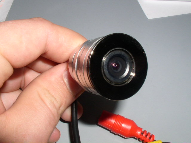

Hab grad meine Rückfahrkamera verbaut und wisst ihr wo? In dem kleinen Loch, wo normalerweise der Heckwischer sitzt. Die Kamera passt perfekt da rein...so leicht hab ich glaub noch nie etwas verbaut! Einfach einsetzen und die Gewinderinge richtig fest drandrehen. Morgen kauf ich mir noch irgend so ein Dichtungsmittel und die Sache passt. Weiss zwar nicht wie das später auf dem TFT rauskommt, aber meiner Meinung nach der einfachste Weg eine Rückfahrkamera an nem Polo9N zu montieren.
Wollt ich nur mal so loswerden Razz
handelt sich übrigens um diese hier :

ich weiß zwar net, ob ich dafür mein heckwischer aufgeben möchte, aber mach mal ein paar bilder was die Cam sieht.
Achso, und wäre es aber net sinnvoller die Cam teifer anzibringen, damit man die Stoßstange beim einparken sieht???

Der erste Test mit der Kamera verlief unerwartet gut. Die Sicht nach hinten ist dank der 120° ausreichend, soweit man dies in der Garage beurteilen kann. Hatte nämlich leider nur die Möglichkeit den TFT für ein paar Minuten an ner 230V Steckdose zu testen. Beim Anschluss an 12V (natürlich ohne Netzteil) ist der TFT durchgebrannt. Ist aber schon alles geklärt und zur Reparatur geschickt. Wenn er wieder da ist mache ich ein paar Bilder. Bis dahin : Einen guten Rutsch.
