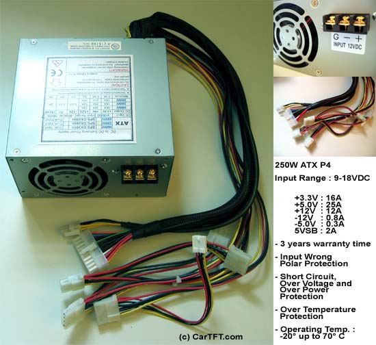

habe folgendes Problem wenn ich mein Wagen ein paar Tage nicht benutze ist meine Baterie leer, habe mal das 12 Volt netzteil abgeklemmt und den wagen drei Tage nicht gefahren, und siehe da die Batterie ist nicht leer, kann es sein das das Netzteil auch strom zieht wenn der PC nicht angeschlossen ist z.B. für die USB Geräte?
Mein Netzteil ist ein 12 Voltnetzteil von CarTFT.com!

Jops...steht unter Strom und verbraucht auch welchen. Das merkst du allein daran, dass das Teil warm wird...irgendwie muss die Wärme ja erzeugt werden (Energieerhaltungssatz).
Ich habe den ganzen Rechner incl. aller anderen Stromfresser für den PC hinter ein Relais gepackt und schalte es dann komplett aus. Gibt bestimmt elegantere Lösungen...aber die war halt am billigsten.

Es handelt sich um aüßerlich ein ganz normales netzteil, jedoch mit einem
12 volt anschluß, den Namen weiß ich nicht!

meinst du dieses:
Ich denke ja. Dieses Netzteil hat einen vor und einen Nachteil. Es liefert verdammt viel Leistung (Watt) ist aber auch Dumm (es überwacht die Bordspannung nicht. Du solltest überlegen das Netzteil zu wechseln. Vielleicht dieses :
Gibts aber für Forumsmitglieder günstiger! Forumssuche benutzen. Ich weiss jetzt nicht, welche Art PC du verbaut hast, aber du solltest vorher überprüfen, ob das M1-ATX genügend "Power" für deinen PC hat.
Viel Spass beim tüfteln!
CU
BeitragVerfasst: Mi 29 Jun, 2005 17:45  Titel:  (Kein Titel)
Da Du ja schon dieses Netzteil hast, würde ich einen Schalter oder eine Schaltung wie die ITPS davor empfehlen.

Ja, genau das obere Netzteil habe ich, ich benutze es für meinen P4!
Ich habe eine schaltung die den Computer runter fährt, das ist nicht das Problem, es geht halt nur um den Stromverbrauch wenn der Pc aus ist, ich hatte schon daran gedacht ein relais zwischen das Pluskabel zu setzten und das Relais per Zündung anzusprechen, wenn das geht weiß jemand was für ein Relais ich nehmen muß, reicht vieleicht ein ganz normales PKW Relais?

ich habe ein ähnliches Netzteil.
die Lösung für das Problem ist recht einfach mit einem Zeitrelais plus einfachen Kfz-Relais zu lösen.
Es gibt z.B. bei Conrad ein Zeitrelais für ca. 22€. Da die Schaltleistung mit 8A etwas niedrig ist, schalte ich ein einfaches 40A Relais dahinter.
Nach Ausschalten der Zündung trennt das Zeitrelais dann nach einer frei wählbaren Zeit das Netzteil 100%ig von der Batterie.
