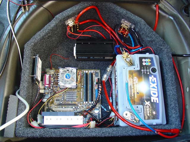

PC, Batterie, Spannungswandler, Verteiler sind nun in der Reserveradmulde. Dazu habe ich ein kasten aus 16mm MDF
gebaut und den mit ausgiebig dämmmaterial in die mulde gepackt. Reserverad wurde gegen ein pannenkit getauscht Smile
Darüber kommt eine 16mm MDF platte mit 2 x 80mm lüftern und einem deckel um an die hardware zu kommen und frische luft zu verschaffen. Gestern abend nach ca 1h fahrt hatte CPU 57°C Smile

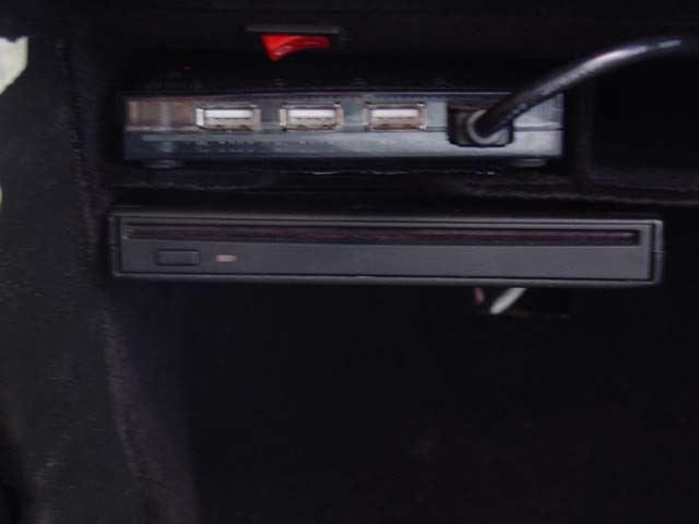

Den Spannungswandler habe ich günstig bei ebay ersteigert und betreibt mein aktiver USB Hub und das DVD laufwerk im handschuhfach. Das 230V Kabel liegt von hinten nach vorne und gibt laut meinem hifi dealer keine probleme und ich habe perfekte stromversorgung für den hub usw. Dieser wird über einen schalter im handschuhfach eingeschaltet und wird wenn hub oder dvd laufwerk benötigt werden eingeschaltet. An den hub kommen später noch bluetooth und W-Lan.

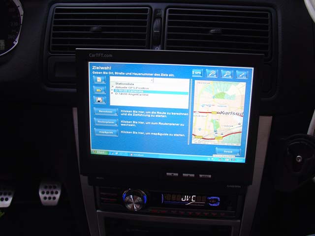

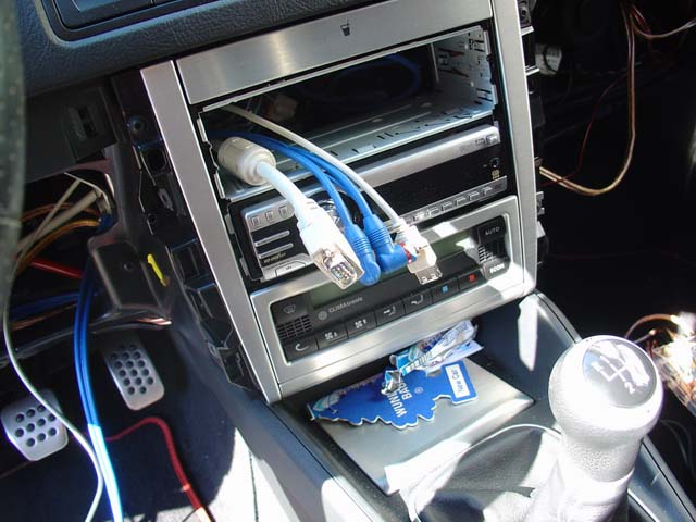

Der TFT ist im oberen Dinschacht, darunter der Radio.

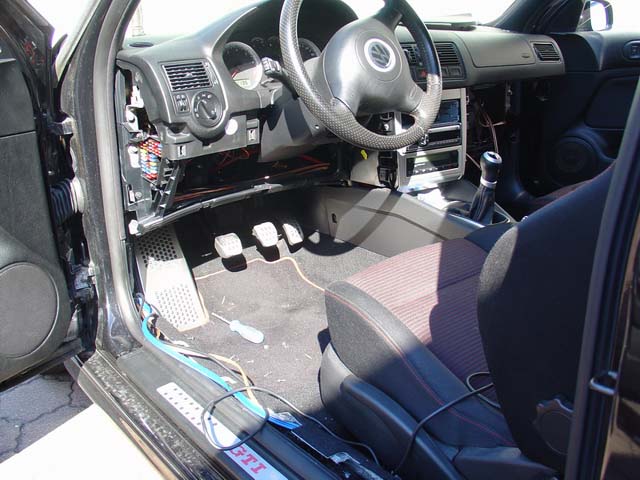

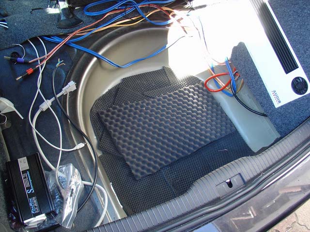

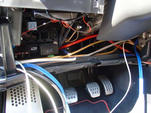

Hiho

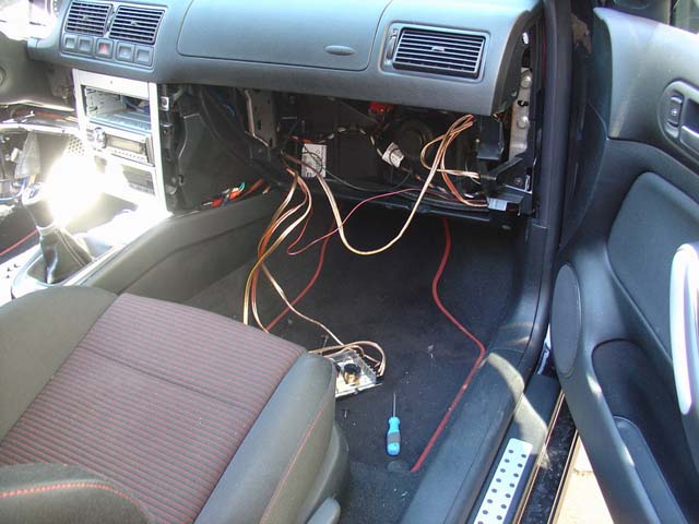

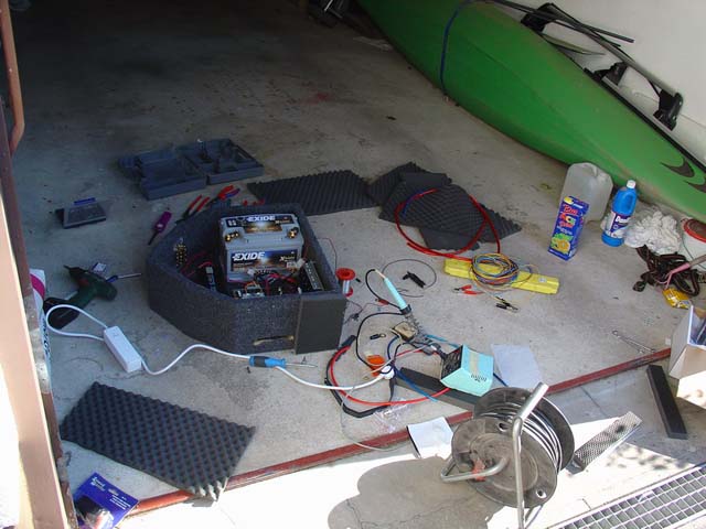

So jetzt gibts paar bilder vom einbau Smile
Am Wochenende ist hoffentlich der rest da und dann kann es vielleicht fertig eingebaut werden, wenn ich zeit/lust habe Very Happy
Kofferaum muss die bodenplatte noch angepasst werden und bezogen werden. Am TFT fehlt noch der gewinkelte VGA stecker, der hoffentlich noch diese woche kommt!
Tschau
Markus
BeitragVerfasst: Di 27 Sep, 2005 21:34  Titel:  (Kein Titel)
Sauberer Einbau!! Ist die Zusatzbatterie irgendwie gesichert? Für mich sieht sie frei stehend aus.
MarkusJubiGTI
Anmeldung: 02.11.2004
Beiträge: 130
Wohnort: bei Heidelberg
BeitragVerfasst: Di 27 Sep, 2005 21:39  Titel:  (Kein Titel)
Hiho
Danke Danke Very Happy
Die Batterie ist mit 3 x M3 schrauben an dem holzkasten festgeeschraubt. Denke das sollte halten. Leider waren die löcher der batterie nicht größer und die 4te habe ich net mehr rein bekommen!
Wenn die nicht gesichert wäre, dann wäre mainboard bestimmt schon am arsch Smile
Tschau
Markus
BeitragVerfasst: Di 27 Sep, 2005 21:54  Titel:  (Kein Titel)
M3 mmh, da hätte ich auch kein Vertrauen zu, ich würde noch einen Spanngurt nehmen und den durch einen Schlitz im Boden führen. Jetzt wo es zusammengebaut ist, natürlich schlecht zu bewerkstelligen.
MarkusJubiGTI
Beiträge: 130
BeitragVerfasst: Di 27 Sep, 2005 22:20  Titel:  (Kein Titel)
Richtig fertig isses ja noch nicht und ausgebaut isses in paar min.
Problem ist nur das sägen Smile
Werd mal schauen und mit meinem hifi dealer reden. Dachte halt, dass die original befestigungen reichen würden. Mal schaun.
Tschau
Markus
