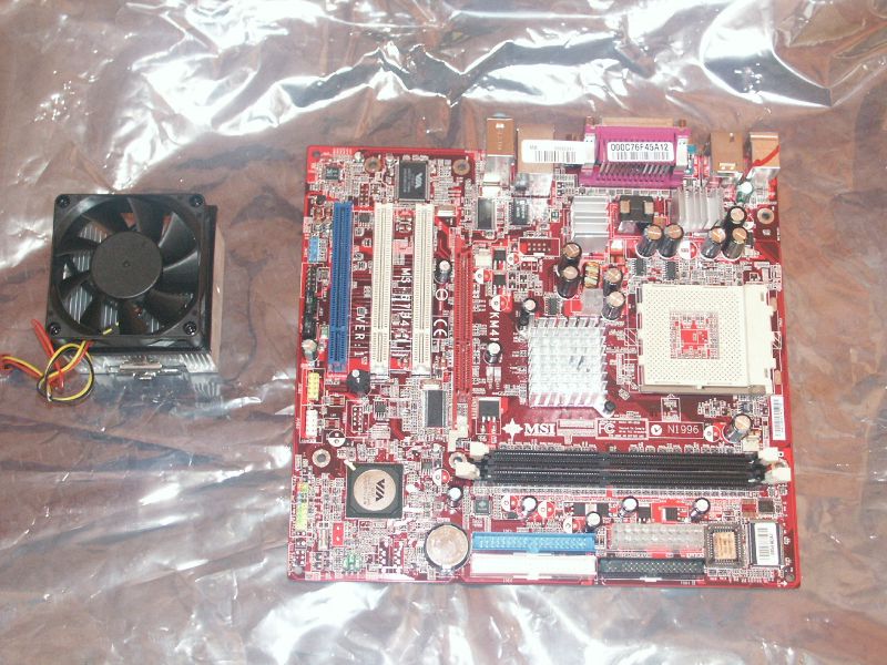

habe folgendes Board
habe aber den CPU auf 1000MHz runtergetaktet.
