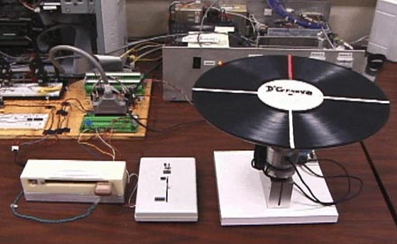

Ich wollte mich an ein neues MiniITX Projekt wagen aber scheitere schon am Anfang wegen Mangel an Fachwissen, weil ich bis jetzt nicht viel damit zu tun hatte... und zwar möchte ich etwa sowas realisieren:
D.h. ich möchte die Werte des Faders (oder Regler) bzw des Drehgebers (heist das so?) einlesen, diese am PC auswerten und dann als Sound ausgeben...
Jetzt zu meinem Problem.. wie kann ich einlesen, wie schnell sich etwas dreht, mittels eines Drehgebers? Gibts es auch welche, die sozusagen einen Motor eingebaut haben, oder muss man soetwas seperat lösen? Ist ein Drehgeber mit Nockenschaltwerk so etwas bzw was ist das und worin besteht der Unterschied zwischen anderen Drehgebern.
Mein 2tes Problem.. ich will 2 Drehgeber und 4 Fades einlesen... schaff ich das alles über 1 oder 2 Ports oder muss ich für jedes ne eigene Karte einstecken... gibts es auch USB Lösungen?
Und kann mir jemand einen guten Shop empfehlen wo ich solche Sachen herbekomme?
Wie ihr seht habe ich noch keinen richtigen Plan von der Materie, also wenn jemand ne gute Webseite kennt wo man sowas nachlesen kann wär ich auch sehr dankbar!
MfG ALex

mir fällt gerade auf deinem Foto auf, das da eine Schallplatte drauf ist, jetzt die frage von mir:
möchtest du damit vieleicht scratchen?, wenn ja dann habe ich etwas anderes für dich:
die DJ-konsole von Herkules ist eine externe Soundkarte, die über usb angeschlossen wird die knöpfe können über midi frei programmiert werden
