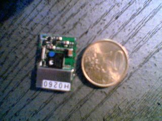

Ich hatte vor einiger Zeit eine SirfIII Industriesystem-Sammelbestellung angeboten.
Aus dieser ist leider nichts geworden, da zwischenzeitlich fertige Mäuse zum selben Preis erhältlich wurden Very Happy
Hier nochmal der Link zur Sammelbestellung: Klick mich
Die Basis :
SirfIII Industrieempfänger
Hierzu galt es ein Board zu erstellen, mit den Aufgaben:
- Stromversorgung Empfänger
- Stromversorgung externe Antenne
- Datenumwandlung zum Seriellen Betrieb
(Bild schulde ich euch, mach noch eins)
Geäzte Platiene und Bestückung in SMD Technik über einen guten Freund von mir.
So, warum ich mich melde Very Happy Juhu, Experiement geglückt.
Vorgestern bin ich zur ersten Probefahrt angetreten und alles funzte auf Anhieb.
Die externe Antenne sollte erst aufs Dach, was aber im Endeffekt garnicht notwendig war. Auf dem Amaturenbrett habe ich bei MapMonkey immer vollen Empfang. Also mindestens 8 Sats und 5 Fixes.
Erfahrungswerte:
1. Start: 90sec
alle weiteren Starts unter 5 sec, also voller Empfang sobald Carpc an is.
Hier noch ein paar Bilder zum Gerät:
Dat ganze Set
Zur Riesigen Batterie....Jaja ich weis, hab mich verkauft und die passte nemehr ins Gehäuse Very Happy . Ist aber auch nich weiter schlimm, so lässt se sich wenigstens einfach wechseln(was aber bei dem Riesen Ding wohl nie nötig wird)
Antennen Anschluss
Status Led (Blinkt nahzu immer Smile )
Mein Antennchen
Mein Empfang Very Happy

BeitragVerfasst: Fr 06 Jan, 2006 20:40  Titel:  (Kein Titel)
@ scrat
Bin n noch ärmerer Student Smile
Die Kosten waren:
- Modul ca. 70€
- Antenne ca. 20€
- Platine + Bauteile ca. 25€
also so +- 115€
Davor hatte ich ne Sirf2 Maus der Marke Haicom.
War mehr als unzufrieden damit. Hab se in der Hoffnung die Signalstärke würde besser, aufs Dach gepappt.
2 Wochen später war der "Waterresist Gps-Receiver for outdoor Use" dann ganz hinüber.
Mal ganz von den Fixzeiten abgesehn.... unter 5 Minuten gieng da gaaanix. Also war mir dieser Empfänger dann doch des Geld wert.
Zudem ist diese Antenne jetzt auch wirklich wasserdicht Very Happy
@ math.her
Jup, Anschluss an Triplex ect is möglich.
TMC hat das Baby leider nicht, wird zwar hier im Forum an ner StandaloneTMC-Lösung gearbeitet, die is aber noch weit weg.
Naja, die Platine ist beidsetig bestückt und eben in SMD gefertigt, somit nicht unbedingt einfach herzustellen.

Sooo,
sry dass ich mich jetzt erst melde, war etwas im Klausurstress.
Dem der wirklich Interesse hat kann ich folgendes Anbieten:
- Geätze Platine mit Bestückungsplan
- Bestückte Platine (Ohne GPS Modul)
Vllt (- Bestückte Platine mit GPS-Modul.)
Alles ohne Gehäuse, ist ja aber kein Problem. Das Modul kann entweder direkt im Car-Pc-Gehäuse oder in einem eigenen verbaut werden.
Um es gleich vorweg zu nehmen, das GPS-Modul selbst kostet ca. 70€ und muss auf der Platine mittels Lötstiften verlötet werden.(kein SMD)
Ansonsten ist die Platine teilweise in SMD aufgebaut, sollte aber mit etwas Erfahrung zu machen sein.
Antennen können wir leider nur sehr begrenzt liefern, vllt 1 oder 2 Stück.
Preislich muss ich mich noch kundig machen...

BeitragVerfasst: So 05 März, 2006 19:47  Titel:  (Kein Titel)
So,
sorry dass ich mich jetzt erst melde, hatte in Letzter Zeit etwas Stress und bin erst gester dazu gekommen mich um Preise zu kümmern.
Der Preis für eine geäzte und gebohrte Platine liegt bei 8,50€.
Einen Schaltplan/Bestückungsliste würde ich dazupacken.
Man sollte auf jeden Fall SMD löten können, Schaltplan Lesen sowiso.
Eine bestückte Platine wurde mir für 37,50 angeboten. Hier muss lediglich noch das GPS-Modul verlötet werden.
Ein Gehäuse ist nicht dabei.
An den Preisen kann ich leider nix rütteln, da ich es fremdvergeben musste und selbst das Ganze nur durchprüfe.
Hab einfach keine Zeit, sry.
@Black Sprinter
Das Modul wird an den Comport angeschlossen und benötigt eine externe Antenne. u.U. könnte ich 1-2 davon besorgen.
