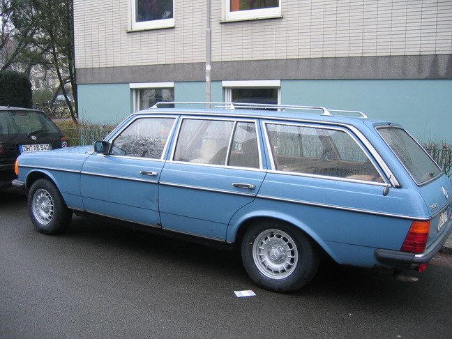

Lange lese ich hier mit, nun ists soweit das ich euch auch mein Projekt vorstelle das ich nun schon sehr lange im auto habe.
Erstmal zum Wagen...
Es handelt sich um einen BJ 12/81 Mercedes w123 200T mit 109PS
Als ich ihn 98 übernommen habe mit 260tkm hatte er quasi garkeine Ausstattung, bis auf Schiebedach, Sitzhöhenverstellung und eine größere Batterie war nichts drin ausser einem Lenkrad und 4 Sitzen.
Mittlerweile hat er sich zum Austattungsmonster entwickelt... in den letzten Jahren ist folgendes hinzu gekommen:
Code Beschreibung
57/0 Armlehne klappbar vorn
50/2 Außenspiegel rechts elektrisch
288 Doppelrollo
45/1 Drehzahlmesser
58/3 Fensterheber elektrisch 2fach
220 Türkontakt Fond
42/8 Getriebe 5-gang Mittelschaltung
812 Hecklautsprecher Stereo
43/0 Kopfstützen Fond 2fach
64/0 Leichtmetallräder
48/0 Niveauregulierung
41/1 Schiebedach mechanisch
870 Sitzheizung Fahrer
871 Sitzheizung Beifahrer
59/1 Wärmedämmglas
46/6 Zentralverriegelung
723 Zebrano Holzausstattung
280 Lederlenkrad

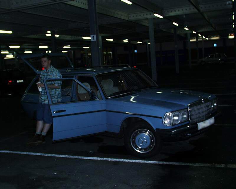

Und so sieht er aus, bzw. sah ... das Bild ist 3 Jahre alt:

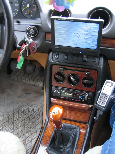

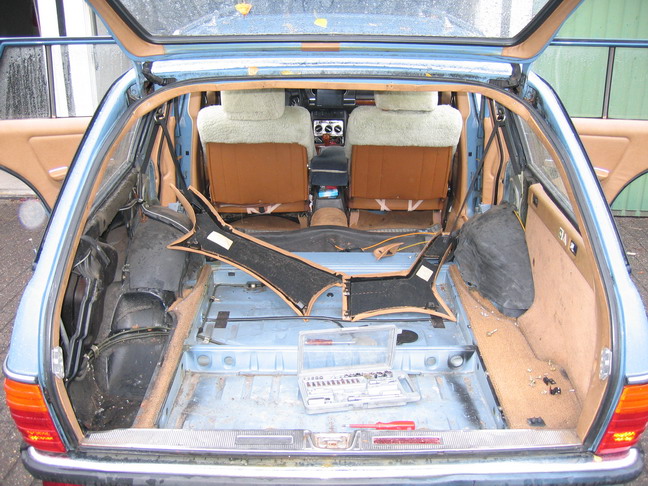

Zum Hifiumbau:

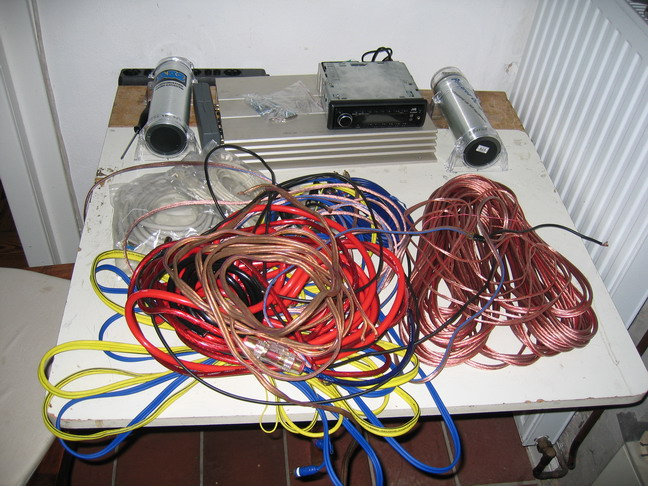

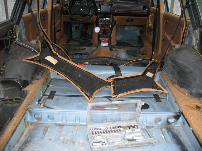

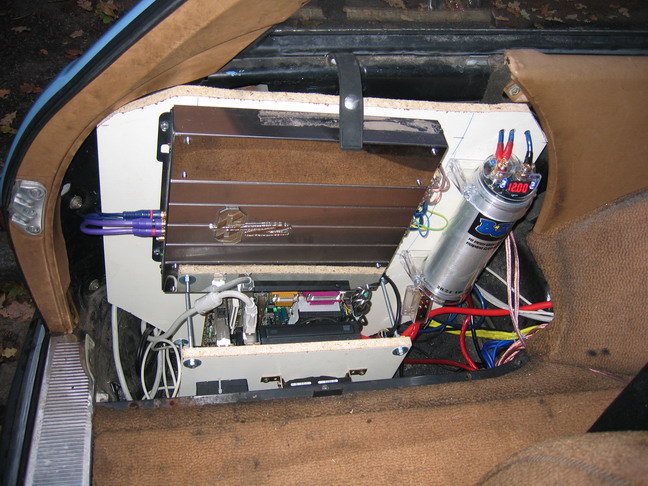

Es kam alles raus und folgendes rein:

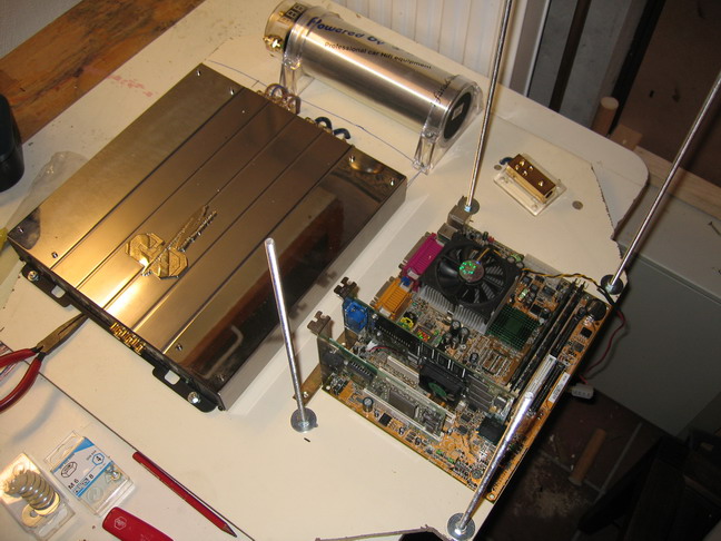

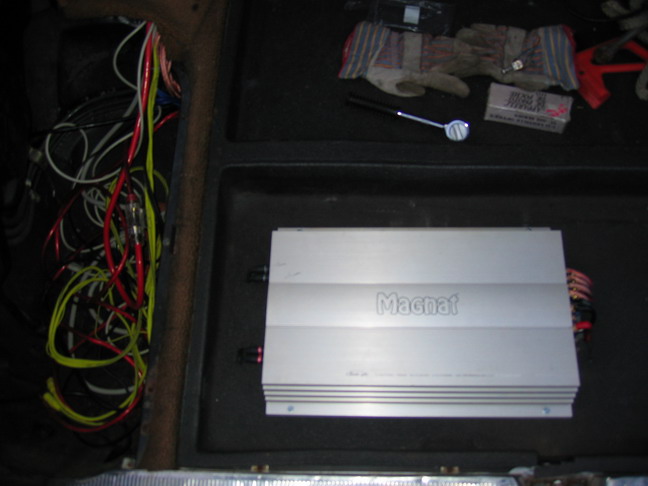

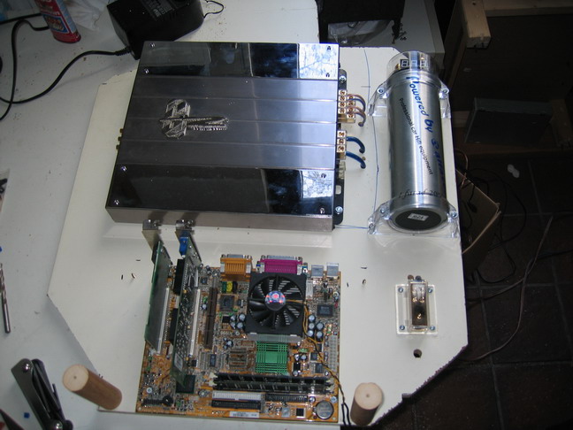

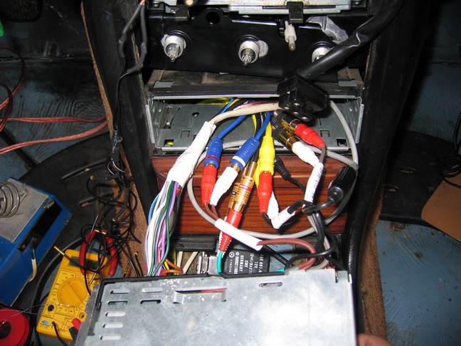

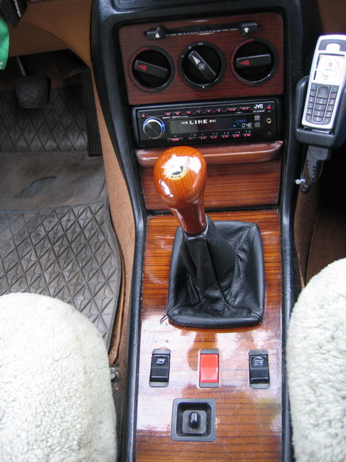

  • HeadUnit: JVC KD-SH909RB mp3 CD Radio

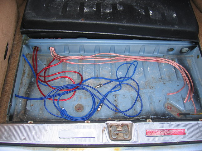

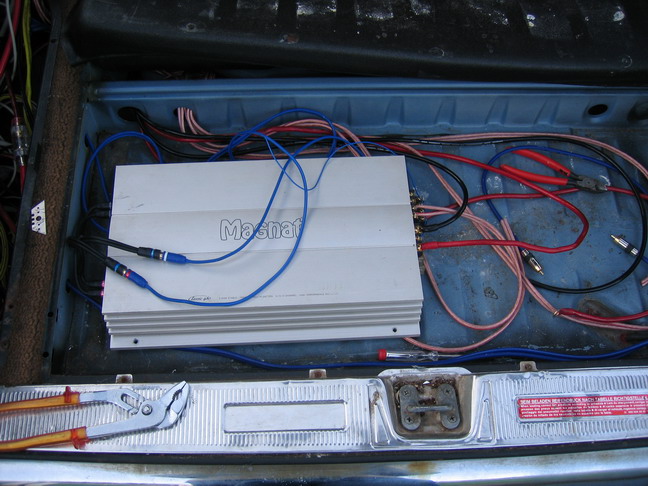

  • Strom: 5m 20mm² zu 2x1Farad Kondensatoren -> 0,5m 10mm² zu den Amps, ein Cap für FS&HS und ein Cap für Sub Amp
  • FS Amp: Magnat Classic 480
  • RS Amp: Magnat Classic 80
  • Sub Amp: Ground Zero Hydrogen GZHA 4150X
  • FS: 2wege Kennword 100mm & 3wege Sony 130mm
  • RS: 2wege 100mm, muss ich noch gucken was ich da nehme

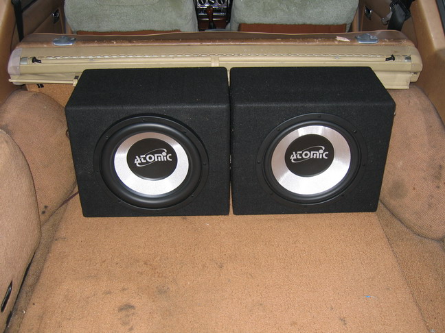

  • Subwoofer: 2 Stück Atomic Manhattan 12S4 12" in je einem 50L Gehäuse (geschlossen) was netto bei ~35L landen dürfte

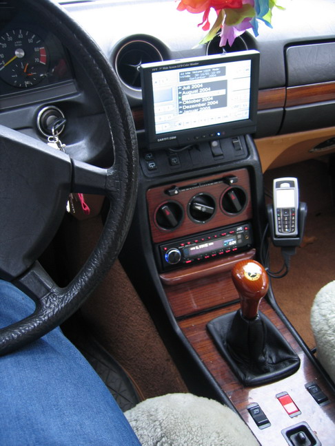

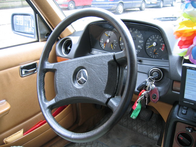

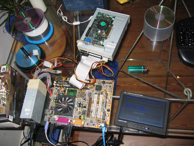

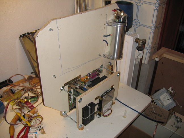

  • CarPC: Celeron900, Sirf3 GPS Maus, 60GB HDD, DVD Brenner, 7" Touchscreen MM400
  • CarPC software: WinXP SP2, NCK 4.0, cPOS .67pre2 (ständig aktuell)
Die Magnat fliegen noch raus und die GZ wird für die 2 Frontsystem benutzt werden, für die 2 Bässe kommt dann eine Audiosystem F2-500 rein, aber im moment gibt es wichtigeres ... der bass ist so schon zu krass...

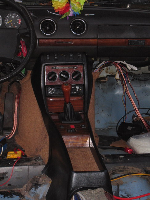

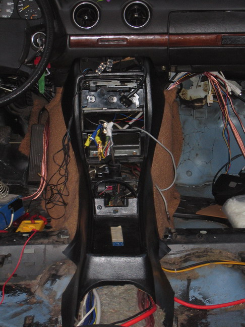

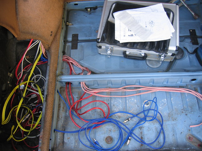

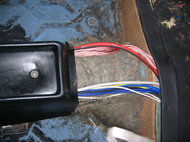

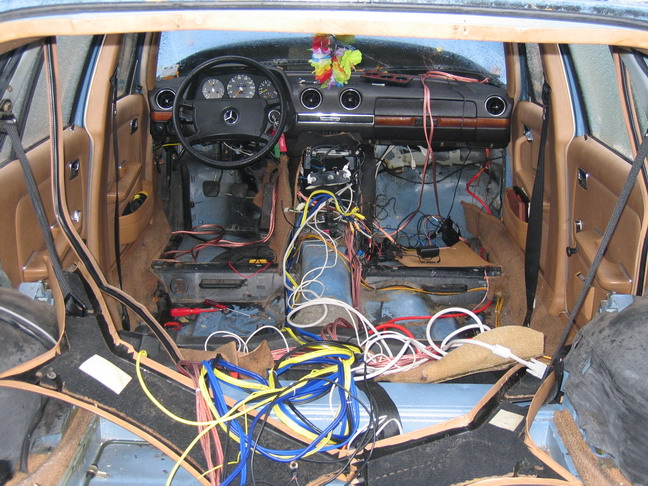

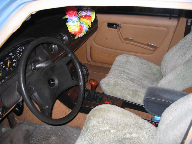

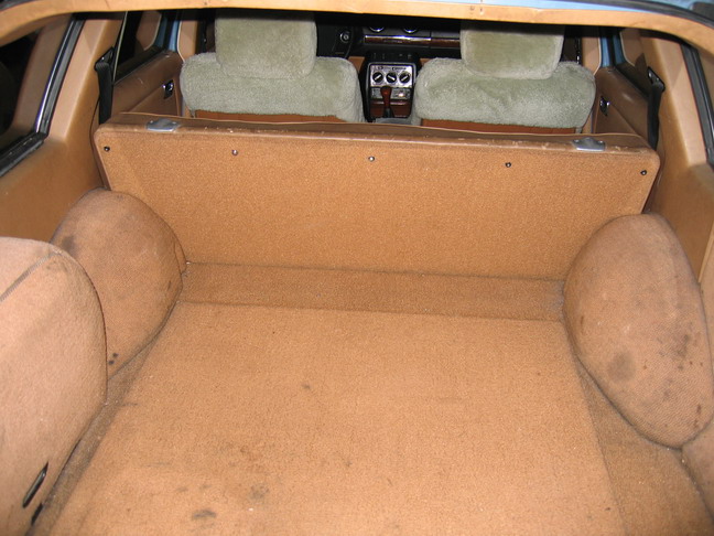

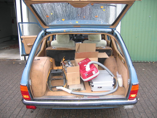

Nunja, lassen wir Bilder sprechen, Einbau und Einrichtung, das hat alles ungeäfhr 3 Tage gedauert mit PC einrichtung:
Darüber hinaus ist an dem Wagen fast die komplette Technik bislang restauriert, als nächstes steht der Kampf gegen den Rost an und das neue lackieren... daher muss auch die AudioSystem F2-500 zurück stehen. Auf den Bildern sind einige Sachen noch nicht eingebaut wie z.b. Sitzheizung und Kopfstützen hinten etc.
