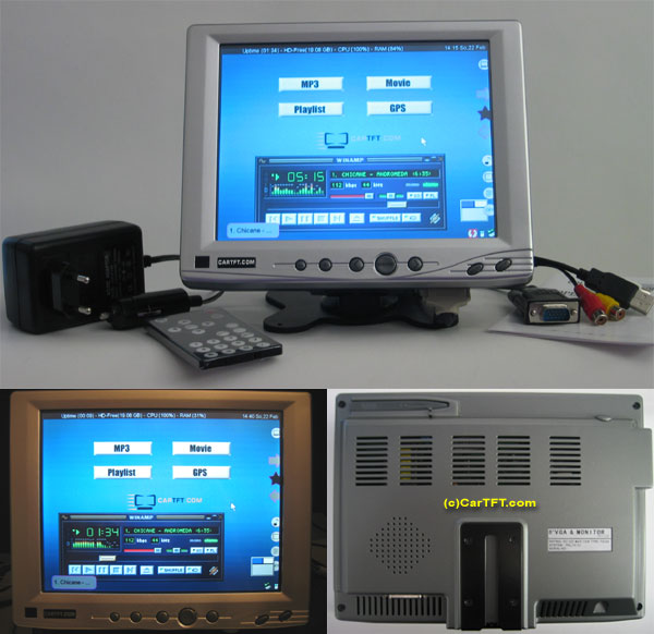

Es geht zunächst um diesen 4:3 Monitor, welcher (auch) bei cartft.com angeboten wird:
Anschlüsse, nach Rückfrage bei cartft.com:
1 x VGA, 2 x Video (composite/FBAS auf Chinch), 1 x S-Video (4-pol. Mini Din);
Auf den Produktseiten von cartft war nichts von dem S-Video-Anschluß zu sehen.
Doch leider gibt es keinen dedizierten Eingang, um ein Videobild gespiegelt darzustellen; interessant für Anschluß einer Rückfahrkamera.

Mittlerweile hab ich mir längst so einen 8" TFT VGA Monitor zugelegt.
Und man glaubt es nicht:
Das Bild auf dem Monitor lässt sich horizontal und auch vertikal spiegeln!

Auf der Frontseite befinden sich einige Taster (neben dem Großen runden, unten am Monitorrand). Und mit diesen kleinen Taster links und rechts
kannst du sofort das Bild spiegeln oder auf den Kopf stellen, und auch wieder zurückschalten.
