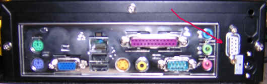

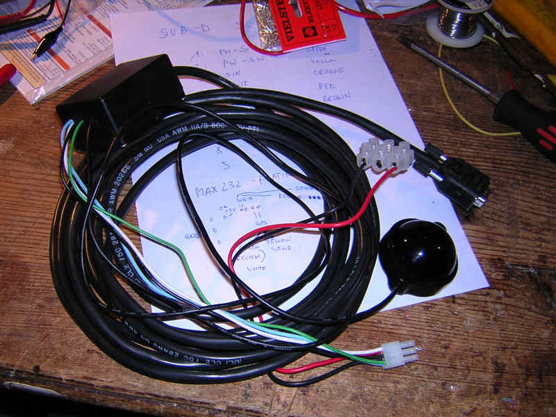

Am Rechner habe ich einen Sub-D 9Pol Stecker hinzugefügt um alle zusätzlichen Kabeln die noch so verwendet werden anschliessen zu können, darunter fallen: COM2 und +5V für GPS und die PowerSwitch-Leitungen für den Carnetix. Der Sub-D Stecker wurde bewust anders gewählt um ein falsches Anschliessen zu vermeiden.
Um den 5V-Pegel des GPS-Empfängers auf den COM-Pegel (+/- 12V) anzupassen wird ein MAX232 verwendet welcher in einem kleinen Gehäuse untergebracht wurde, dort wurden auch die Verbindungen für den PowerSwitch zum Carnetix hergestellt.
Da das Carnetix direkt neben dem kleinen Gehäuse angebracht werden soll wurde eine direkte Verkabelung durchgeführt.
Der ganze Kabelstrang inklusive Sub-D-Stecker, GPS Empfänger und Carnetix-Stecker sieht dann so aus.

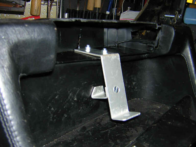

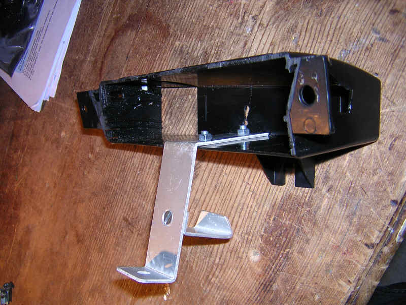

Die originale Aschenbescherhalterung wurde erst mal modigiziert, ich bevorzuge nur ein kleines Teil zu "zerstören" als grosse Spachtelaktionen zu starten.

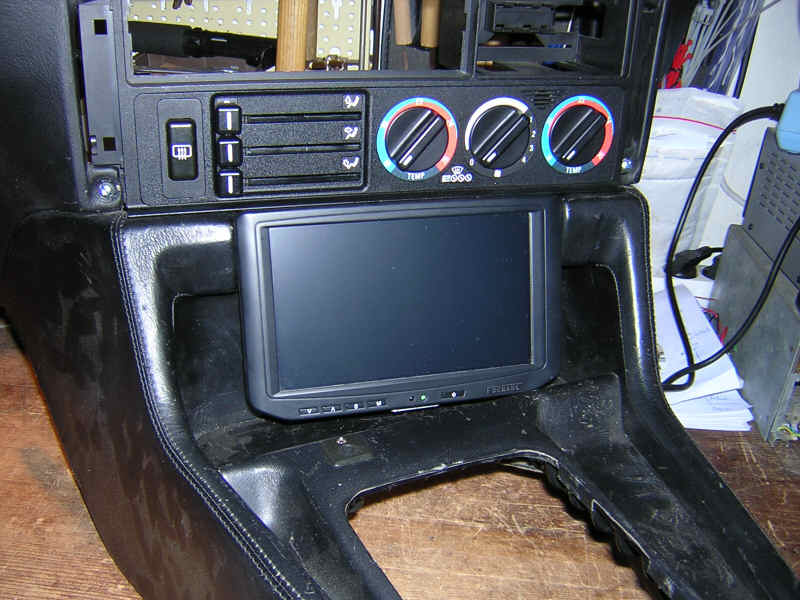

Einbau der Halterung auf einer Testmittelkonsole.

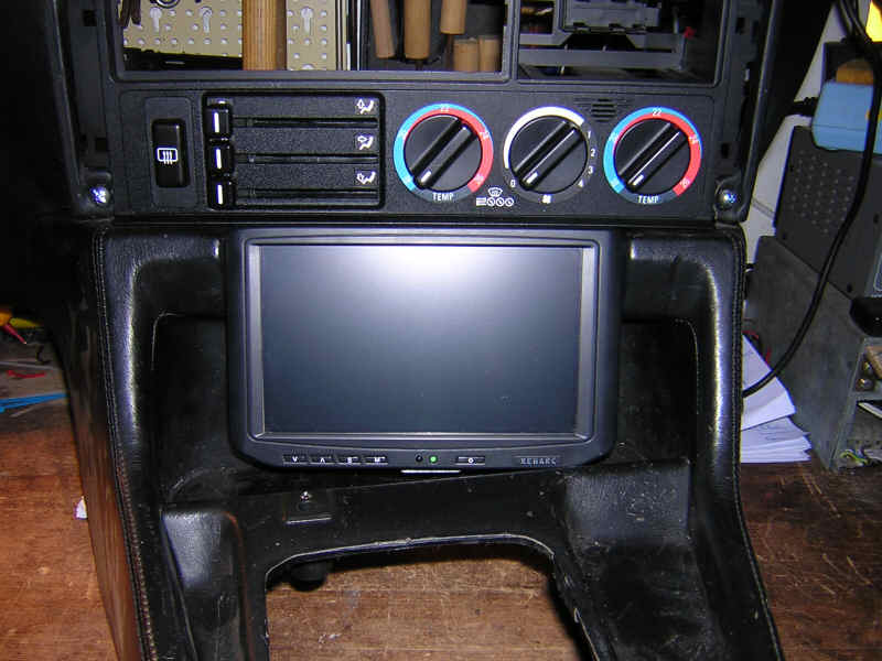

In etwa so wird es dann im 5er aussehen, abgesehn davon dass diese Ablage rund um dem Schaltknauf im Auto flach und aus Holz ist, was dann nicht mehr so unsymetrisch aussieht. Aber dazu mehr Bilder wenn es eingebaut ist.
